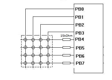

habe eine 4x4 Tastenmatrix an einen Atmega32 an den PORTB mit 15kOhm
Widerständen angeschlossen.
Jetzt bekomme ich es einfach nicht hin die Tasten anzusprechen.
Fürs erste wollte ich einfach nur eine LED aufleuchten lassen, die an
PA7 ist, wenn ich eine Taste in der Zeile von PB4 drücke aber wenn das
Programm gestartet ist leuchtet die LED bereits. An den Tasten kann es
eig nicht liegen, habe sie alle einzeln durchgeprüft ob die
Entsprechenden pins auch nur verbunden sind, wenn man die entsprechende
Taste drückt.
habe mich bei dem Quellcode an einem Programm Orientiert was ich hier im
Forum gefunden habe.
(http://www.mikrocontroller.net/attachment/48476/matrix3x4.c)
Hat vielleicht einer eine Idee was ich falsch mache?

Und wie ist deine LED angeschlossen?
KOnzentrier dich doch erst mal nur auf 1 Taste anstatt gleich die ganze
Matrix.
Damit die Taste links oben im Eck deine LED steuert muss PB0 als
Ausgansg und auf 0 sein, während PB4 auf Eingang + Pullup steht.
#include <avr/io.h>
#include <util/delay.h>
int main()
  DDRB = ( 1 << PB0 );    // PB0 auf Ausgang
                          // damit ist PB4 automatisch Eingang
  PORTB = ( 1 << PB4 );   // PB4 auf 1, damit ist PB4 ein Eingang mit Pullup
                          // während PB0 damit automatisch auf 0 gelegt wird
  DDRA = 0xF0;
  while( 1 ) {
    if( PINB & ( 1 << PB4 ) )
      PORTA |= ( 1 << PA7 );
    else
22
      PORTA &= ~( 1 << PA7 );
23
24
und das probierst du erst mal.
(Wozu sollen die 15k gut sein? Das einzige was du damit erreichst ist,
dass du einen Spannungsteiler mit dem internen Pullup Widerstand
gebastelt hast. Und ob das noch reicht, dass der Pin den Eingang als
High akzeptiert? Ich weiß nicht. Weg mit den 15k.)
