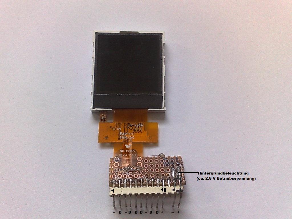

ich hab die Tage ein (altes) DECT Telefon "Sinus 301" von T-Home im
Keller gefunden und auseinandergebaut. Dabei bin ich auf das obige
Display gestoßen. Es handelt sich dabei um ein Farbdisplay mit den
Abmaßen (H,B,L):
44mm x 38,5mm x 4mm.

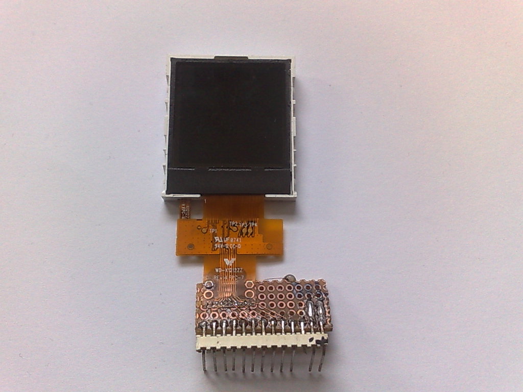

Das Diplay besitzt 10 Datenanschlüsse und 2 Pins für die
Hintergrundbeleuchtung.
Damit das Diplay (wenn möglich) für Testzwecke auf einem Breadboard
genutzt werden kann, habe ich eine abgewinkelte Stiftleiste angelötet
(Siehe Foto)
Nun stelle ich mir die Frage ob es möglich ist, das Display irgendwie
mit einem AVR anzusteuern.
Durch die lange Suche im Netz bin ich bisher bezüglich des Displays noch
nicht schlauer geworden. Ich habe kein Datenblatt oder eine
Anschlussbelegung gefunden. Vielleicht kennt sich jemand mit der
Bezeichnung des Displays etwas besser aus und kann evtl ein paar Infos
entnehmen?
Ich wäre Euch sehr dankbar wenn Ihr mir weiterhelfen könnt.

So, also die Pinbelegung hab ich soweit herausgefunden. Aber Bin mir bei
den Datenanschlüssen nicht sicher.
Gemessen habe ich folgendes:
Betriebsspannung des Telefons ist 6V DC.
Danach MM mit einer Messspitze nach GND und die andere an jeweils einen
Pin des Displays. Meine Spannungsmessung ergab folgendes:
Pin 1 = 0V (GND?)
Pin 2 = 0,22V (Data?)
Pin 3 = 0V (GND?)
Pin 4 = 1,78V (Data?)
Pin 5 = 1,78V (Data?)
Pin 6 = 2,10V (Data?)
Pin 7 = 0V (GND)
Pin 8 = 0,78V (Data?)
Pin 9 = 0,78V (Data?)
Pin 10 = 4,56V (Vcc?)
Pin 12 = GND (Hintergrundbeleuchtung)
Pin 13 = Vcc +2.8V (Hintergrundbeleuchtung)
Im Bild oben hab ich nochmal die Pins markiert und die Abkürzungen
drangeschrieben (D = Data), - und + sollten klar sein ;-)

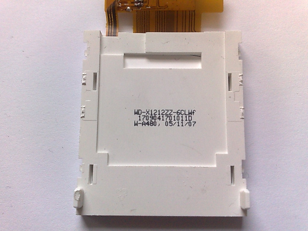

Falls sich anhand der Rückseitenaufschrift nichts finden läßt, wäre nun
der nächste Schritt, die Verbindung mit dem Telefon wiederherzustellen
(also Buchsenleisten an das Telefon anzulöten), sich einen Logikanalyzer
zu beschaffen (ggf. leihweise, die für USB tun's allemal) und die
Signalleitungen im Betrieb zu beobachten.
Gast #2297932
Hi Sebastian,
es gab hier schon den einen oder anderen Thread wo Leute aus dem Forum
anhand der Displayaufschrift, technische Daten entnehmen konnten und so
erhoffe ich mir das auch. Es wäre wirklich klasse wenn sich ein paar
Leute finden lassen, die mir etwas über die Aufschrift sagen können.
Die richtige Anschlussbelegung oder noch besser ein Datenblatt wären
super.
Lässt sich der Displaytyp bzw Hersteller überhaupt identifizeieren oder
ist handelt es sich hierbei doch eher um ein Custom-LCD?
Die Platine hab ich noch. Ich kann gerne noch ein paar Fotos machen.
Vielleicht hilft es euch weiter?

Nach einer erneuten Recherche im Netz kam ich nun auf die Firma "WINTEK"
in Taiwan. Allerdings habe ich bisher immernoch kein Datenblatt
gefunden.
Nun wäre meine Frage ob ich die Firma evtl. anschreiben soll oder findet
evtl. noch jemand etwas im Netz?
Wäre wirklich super wenn ich die Pinbelegung rausfinden könnte...
Die Platine hab ich leider nicht mehr.

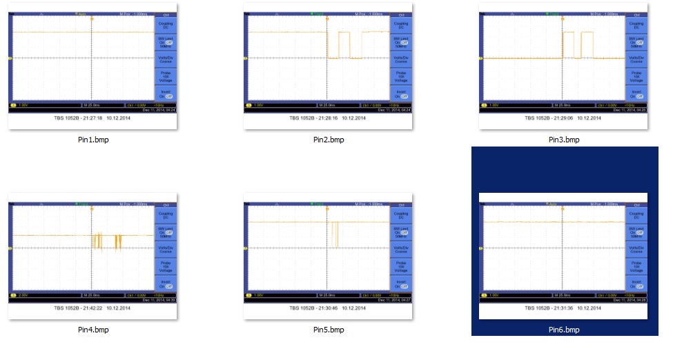

#4164203
Hallo
etwas spät aber ich hoffe es hilft trotzdem.
Pins
1- Reset? ist erst auf Low dann High und Display geht an
2-
3-
4-
5-
6- Wenn Display an High(2,3V) wenn Display aus Low(0V)
7- GND
8- PWM Pin8 und Pin9 verbinden
9- PWM von 2V bis 3V   Kathode Hintergrundbeleuchtung
10- +6V                  Anode Hintergrundbeleuchtung
auf der Original Platine ist Pin8 und Pin9 verbunden
zwischen Pin8/9 und Pin10 sind 2,6V (gemessen mit Multimeter)
PWM Signal an Pin8/9 mit Oszilloskop gemessen.
im Anhang die Signale von Pin1 bis Pin6 mit eingeschaltetem Display
(also Display ist an)
alle Signale haben 2,6V max. also die angelegte Eingangs Spannung
Firma Wintek habe ich herausgefunden.
