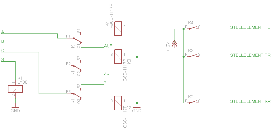

Nabend zusammen,
zuerst mein "Projekt":
Ich habe ein kleines Gerät mit 4 Ausgängen: A, B, C und S.
A, B und C sind Signale die Relais ansteuern, die 10A Schalten.
S ist dann sozusagen ein "Umschaltkanal".
Ich habe 4 Relais: K1, K2, K3 und K4
K1 hat 3 Eingänge und 6 Ausgänge. An die Eingänge kommen A, B und C. Die
Ausgänge bezeichne ich mal A0, A1, B0, B1, C0 und C1.
Solange S nicht geschaltet ist, werden die Signale von A, B und C an A0,
B0 und C0 weitergeleitet. Wenn S geschaltet ist, dann an A1, B1, C1. An
A1, B1 und C0 hängen weitere Relais drann, die dann 12V/10A schalten.
A0, B0 und C1 sind hier nicht weiter relevant.
Ich hoffe ich hab das verständlich genug erklärt :)
Im Anhang noch nen kleiner "Schaltplan" wie ich mir das vorgestellt
habe. Die genauen Bezeichnungen der Relais sind nicht relevant da ich
einfach nur welche gewählt habe, die so aussahen wie ich sie wollte :)
Jetzt die Frage an euch: Welche Relais nehme ich? Vorschläge?
K1 wird mit 12V angesteuert und soll 12V/<1A schalten.
K2, K3 und K4 werden auch mit 12V angesteuert, schalten aber 12V/10A.
mfg bhorn

KLingt alles nach Auto, dort hat man allerdings 14.4V statt 12V aber das
ist Relaisspulen egal, man kann schon 12V Relais verwenden.
Es gibt viele Auto-Relais, auch schön billig, auch vom Schrott, nur das
mit 3 Umschaltkontakten, da sehe ich ein Beschaffungsproblem. Man wird
ein 12V Relais mit 4xum einsetzen müssen wie
http://www.pollin.de/shop/dt/ODQ5OTU2OTk-/Bauelemente_Bauteile/Mechanische_Baulemente/Relais_Zugmagnete/Relais_P_B_T84S17D214_12.html

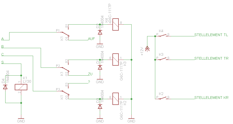

Tu dir bei 12V Gleichspannung einen Gefallen und setze Freilaufioden an
die geschalteten Relais, also eine Diode, z.B. 1N4004 parallel zur
Relaisspule, aber so rum, daß sie normalerweise sperrt, also den Strom
nicht durchlässt.
