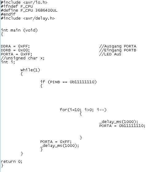

Hallo zusammen, Ich bin gerade dabei ein Programm zu entwickeln, das bei Knopfdruck einen bestimmten Wert herunterzählt, währenddessen einen Ausgang ansteuert und bei abgelaufener Zeit diesen Ausgang wieder abschaltet. Diese Funktion ist im Anhang bereits realisiert. Jedoch möchte ich, dass bei erneutem Drücken des Tasters während der Zähler herunterzählt die ursprüngliche Zahl im Zähler zum aktuellen Zählerstand addiert wird. Beispiel: Zählt von 10 nach 0, Zählerstand ist bei 6, nach erneutem Drücken des Tasters ist der Zählerstand bei 6 + 10, also bei 16, jetzt zählt der Zähler von 16 naach 0, Zählerstand is inzwischen bei angenommen 3, nach erneutem Drücken des Tasters is der Zählerstand nun bei 3 + 10, also bei 13 usw... Vielleicht kann mir jemand helfen Danke schon mal für die Bemühungen Basti
#2297867
Das wird so wahrscheinlich nicht funktionieren, da du während der delays keine Tasterabfrage machen kannst. Ich würde mich in die Timerfunktion einarbeiten (ist nicht wirklich schwer) und es hiermit umsetzen. http://www.mikrocontroller.net/articles/AVR-GCC-Tutorial/Die_Timer_und_Z%C3%A4hler_des_AVR
Magst du den Quelltext vielleicht bitte vernünftig formatieren und als .c-Datei anhängen statt als Grafik?
#2297869
Ach ja - du darfst auf keinen Fall vergessen, deinen Taster zu entprellen. Sonst zählt er ab und zu X * 10 (also 20 oder 30 ...) dazu.
Tut mir leid, hab gedacht bilder sind hier mehr erwünscht...
Danke. Michael hat natürlich recht; du brauchst einen anderen Aufbau deines Programms wie im Tutorial beschrieben.
@ michael, muss ich dann mit interrupt auch arbeiten? sorry, aber ich hab leider nicht so viel Ahnung, könntest du mir vielleicht einen Vorschlag machen wie ich es realisieren könnte? gruß
#2297884

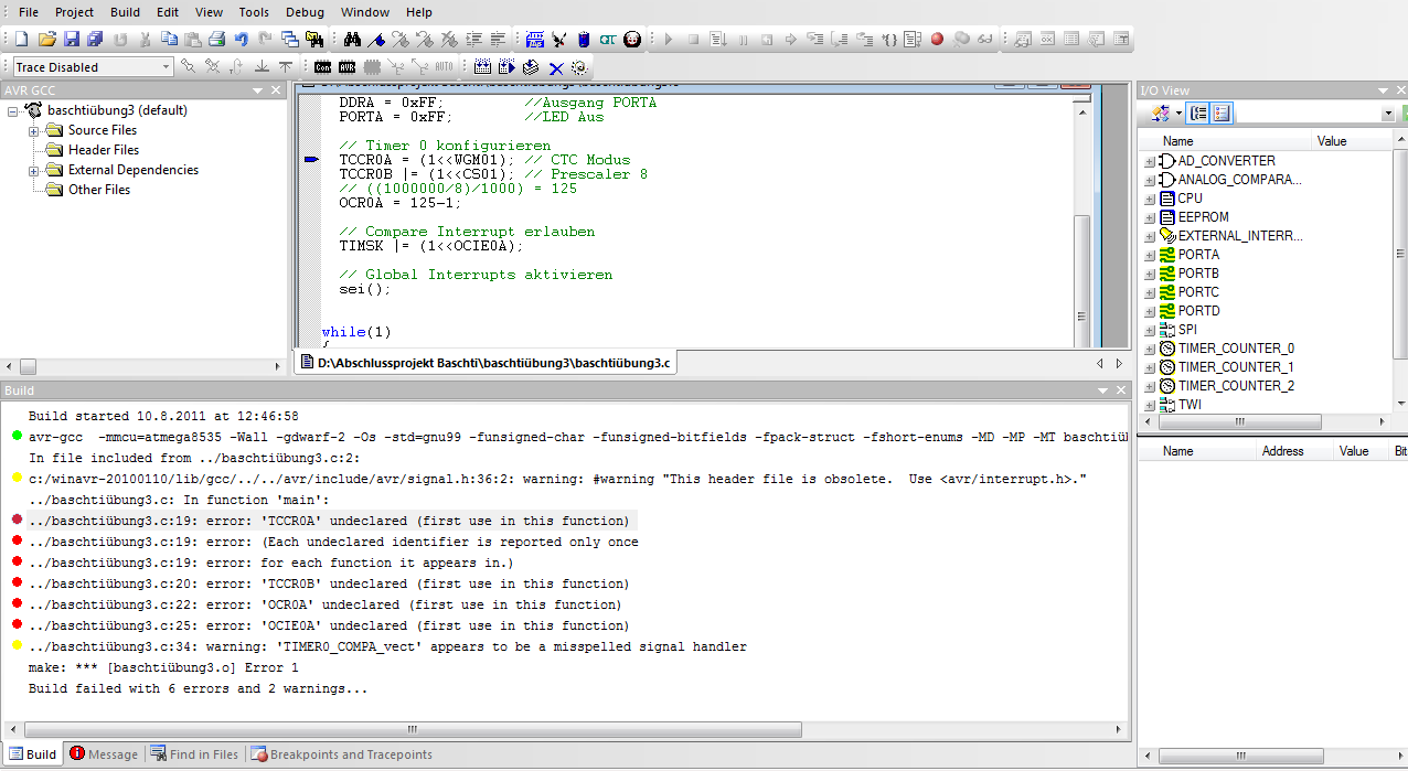

´n gutn! ich probiers mal aus
#2299448
Und - wie schauts aus?
blinkt nix... der zeigt no 6 fehler an, aber schau doch ob ich´s überhaupt richtig gemacht hab so
#2299465
Wer zeigt No6 Fehler an? Der Compiler? Dann kann ja auch nichts blinken. Gibts eine Fehlermeldung dazu?
#2299469
Die ISR (Interrupt Routine) darf NICHT in die main Funktion, sondern muss nach der Mainfunktion (also der letzten geschweiften Klammer-Zu) rein. Das ist eine eigenständige Funktion.
ich kanns mit fehlermeldungen ja nicht auf den Controller schreiben, so siehts im Programm aus
#2299489
Die Fehlermeldungen sagen, dass die Register für den Timer nicht deklariert sind. Ich schau mal schnell nach, ob die beim Mega8535 auch so heißen.
#2299491
Ok - ändere bitte mal die Bezeichnungen wie folgt ab: TCCR0A = TCCR1A TCCR0B = TCCR1B OCR0A = OCR1A OCIE0A = OCIE1A TIMER0_COMPA_vect = TIMER1_COMPA_vect
#2299499

...keine Fehler mehr, so sieht das Programm jetzt aus

es leuchtet keine LED er schreibt: #warning "This header file is obsolete. Use <avr/interrupt.h> aber so hab ich´s ja geschrieben @Peter Ich weiß mit einzelnen Teilen leider nichts anzufangen, weil ich nicht weiß wie ich sie verknüpfen soll und was für initialisierungen usw. ich benötige.

du hast einen Mega 8535, richtig? Dann ist das falsch., Für CTC muss WGM12 gesetzt sein und dieses Bit steht im Register TCCR1B
1 | |
2 | |
´ Mit der Originaleinstellung war das kein CTC MOdus, sondern ein PWM Modus. Und der war ca. um einen Faktor 524 zu lang. Wenn du also rund 10 Minuten gewartet hättest, hätte die LED getoggelt. Lies das AVR-GCC-Tutorial zum Theme Timer. Und dann lies das Datenblatt, Abschnitt Timer. Das Datenblatt ist deine letztendliche 'Bibel' der du trauen kannst. UNd schau dir anderen Code an. Timer sind wirklich sehr einfach. Aber irgendwie hab ich das Gefühl, auch du hast mitlerweile in einen "bitte betet mir das vor, damit ich nichts selber machen muss" Modus geschaltet. Ist leider gang und gäbe hier im Forum.
