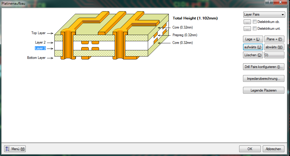

Hallo, ich bin noch sehr neu in der Materie Leiterplattendesign. Ich
arbeite mit dem Alitum Designer. Dort gibt es verschiedene Layer, wie
z.B. TopLayer, BottomLayer, IP, usw. Damit gibt es auch keine Probleme.
Das Problem sind die Mechanical Layer. Auf welchen zeichne ich was?
Welche brauche ich überhaupt? Gibt es da Vorgaben, dass ich auf den
Mech.1 dies oder jenes zeichne und auf einen anderen etwas anderes? Für
die Praxis habe ich leider nicht sehr viele Informationen über das
Leiterplattendesign gefunden. Falls ihr da Bücher oder ähnliches kennt,
dann schreibt es gerne hier mal auf.

Hier mal eine Schnellübersicht eines Lagenaufbaus/Layerstacks einer PCB
mit 4 Lagen:
-TopSilkScreen/WeißdruckOben
-SolderMaskTop/Lötstopmaske
-CopperLayerTop/KupferlageOben
-Core
-CopperLayer2/KupferLage2
-Prepreg
-CopperLayer3/KupferLage3
-Core
-CopperLayerBottom/KupferlageUnten
-SolderMaskBottom/Lötstopmaske
-BottomSilkScreen/WeißdruckUnten
Und jetzt das ganze in Altium Speak :
GTO - Gerber Top Overlay (Silk)
GTS - Gerber Top Solder (-Mask)
GTL - Gerber Top Layer (Copper)
GBL - Gerber Bottom Layer (usw...)
GBS - Gerber Bottom Solder
GBO - Gerber Bottom Overlay
Mec1 ist für die 3D Modelle auf Top+Bottom
Mec13 ist für die Bauteilgehäuse Outlines
Mec 15 sind die Placement Keepouts.
Jede Mec Lage kann auch für eigene Angaben genutzt werden.
Gebräuchlich sind Panel Angaben, der Layerstack, Bemaßungen der PCB
Outline , Bohrtabellen und vieles mehr.
Am Besten mal auf diversen PCB Hersteller Seiten nach den
Layoutrichtlinien schauen, da kann man sich viel abschauen.
