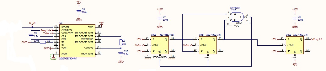

Hallo zusammen
Ich komme beim berechnen des PLL Loop Filters nicht weiter.
Meine Vorgaben sind:
f_IN = 500Hz bis 10kHz
fout = 6x f_IN
Uspeisung = 5V
Das ganze wollte ich mit dem PLL 74HC4046 realisieren (Siehe Schema im
Anhang). Ich weiss nicht wie ich das Loop Filter berechnen kann? Ich
studierte bereits das Datenblatt
(http://www.datasheetcatalog.com/datasheets_pdf/7/4/H/C/74HC4046.shtml),
aber ich finde keine Formel. Die Bauteile für den VCO habe ich im Daten
aus dem Diagramm Nr.29 herausgelesen. Diese sollte glaube ich in etwa
stimmen.
Kann mir bitte jemand weiterhelfen??
Vielen Dank für deine Unterstützung
