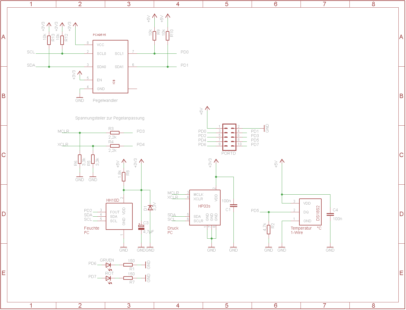

Hallo Forum,
könnte bitte jemand über die Schaltung im Anhang drüber schauen?
Habe bei meinem ersten Versuch den Pegelwandler vergessen und vermutlich
die ICs gehimmelt. Das würde ich beim nächsten Versuch gerne vermeiden
Liebe grüße und vieln Dank schon mal.
