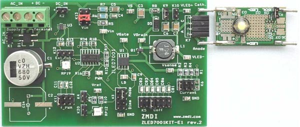

Hallo Leute!
Welches Wert hat Spule L1?
10µH
100µH
oder
100mH?
Danke voraus
von Falk B. (falk)
Wahrscheinlich 10*10^4 nH = 100µH, das passt auch für einen
Schaltregler. 100mH sind recht viel, dann dürfte sie sehr wenig Strom
vertragen, nicht sehr sinnvoll für einen LED-Stromregler.

von Mike J. (emjey)
104 => eine eins mit 5 Nullen = 100.000 das könnten 100µH oder 100nH
sein
Bei der Platine sollte man auf dem Top-Layer auch eine ordentliche
GND-Fläche erstellen.
Bastelst du dir eine Stromregelung für LEDs?

Im Datenblatt steht auche eine Formel zur berechnung der Induktivität.
Falls Du also die anderen Randbedinungen weist kannst Du Dir damit den
Wert nochmal ausrechnen:
http://www.zmdi.com/products/led-drivers/zled7001/
(Seite 11 unten)
von Wjuri (Gast)
Danke für Hilfe.
Und wenn auf die Spule nur 330 steht ?
von Falk B. (falk)
Dann sind es entweder 33nH, was aber eher unrealistisch ist, sowas ist
eine kleine Luftspule. Oder 330µH. Oder 33µH.
MFG
Falk
von Wjuri (Gast)
Die ist nicht klein.
D - 6mm
H - 10mm
Draht ist ca. 0,5mm
