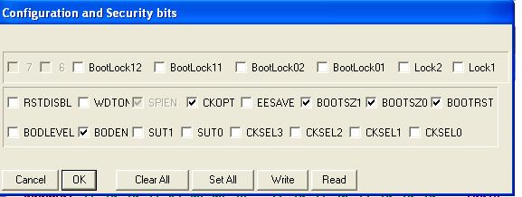

habe ein Problem mit dem AVR Lab von ullihome.de
"vergleichbar mit USBasp - USB von fischl.de"
Ich bekomme das ding nicht zum laufen.
Bootloader Firmware ist drin Aber wie sind die Fusebits mit Ponyprog
einzustellen?
Laut Datenblatt 0xC8 High und 0xBF Low.
Entsprich das der Haken meiner Einstellung? -siehe ullihomefusebits-
Hat jemand eine Idee? Keine der LED´s leuchtet. PC meldet unbekanntes
Gerät.

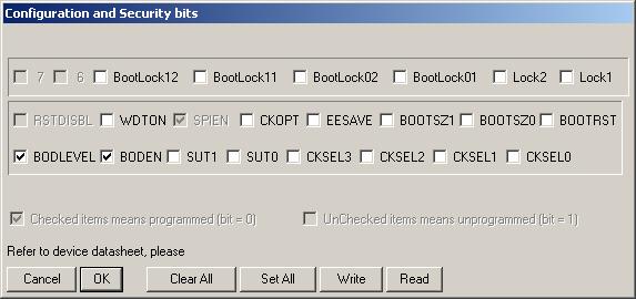

Der Aufbau stammt ursprünglich aus dem fischl.de Projekt und lief mit
der fischl Firmware und den Fusebits -siehe fischlFuseBits_ATMEGA8-.
