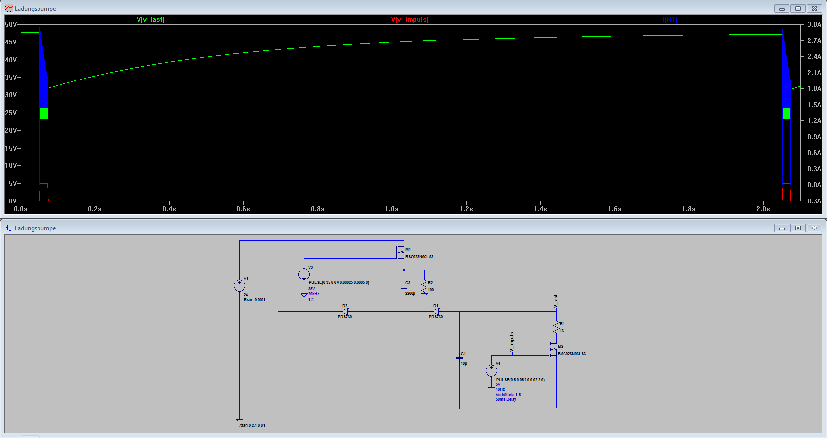

Hallo Community,
komm einfach nicht weiter mit dem Ergebnis meiner (wahrscheinlich
falschen) Simulation. Ich will einen Impuls (ca. 48 V an 16 Ohm)
erzeugen der etwa 20 ms lang ist. Diese Energie soll ein Kondensator
bereit stellen welcher in der Totzeit (dieser Impuls tritt nur sehr
selten auf) wieder aufgeladen wird. Das Problem an der ganzen Sache ist,
dass nur 24 V Versorgungsspannung bereit stehen.
Meine Überlegung war eine Ladungspumpe, welche kostengünstig und
platzsparend ist, außerdem wird die Quelle nicht Impulsartig belastet.
Wenn ich diese jedoch in LTSpice Simuliere bekomme ich das angehängte
Ergebnis. Der Anfang, bis zum ersten Schalten der Last, entspricht den
Erwartungen, wo ist jedoch der Fehler dass die Spannung nicht wieder
ansteigt? Die benötigte Energie wird ja meines Wissens nach von C3
bereit gestellt, wenn ich den Kondensator C1 größer mache, funktioniert
gar nichts mehr.
Wo ist mein Denkfehler? Wäre dankbar für ein geschultes Auge.
Vielen Dank im Vorraus!

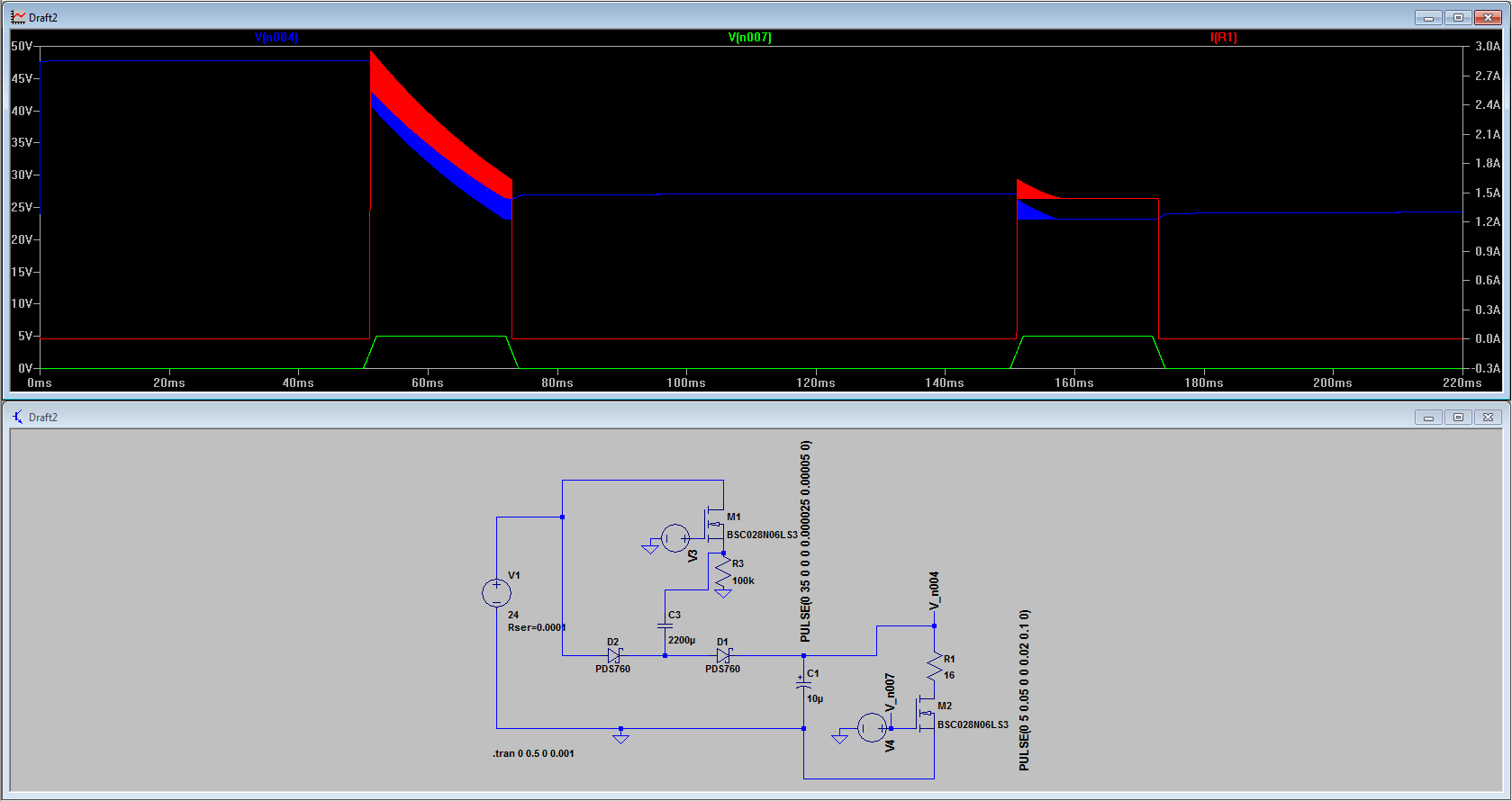

Gast #2300846
Das  Schematic  sieht ja grausam aus.
Kein Bock  mich da durchzufieseln.
Räum  mal auf   und mal es so dass man den Signalfluss
einfacher (von links nach Rechts) nachverfolgen kann.
OP #2300869
Entschuldigung, keine Absicht.
Wenn man selbst den Schaltplan zeichnet fällts einem gar nicht mehr auf.
Besser bekomm ichs nicht hin, die Spannungsquellen an den MOSFETs dienen
nur zur Triggererzeugung (eigentlich uC), machens leider nicht wirklich
übersichtlich.
Was mir gerade noch aufgefallen ist, ohne den Widerstand R2 (1MOhm)
funktioniert auch nichts mehr, liegt das am Spice?
Gruß und Danke nochmal.

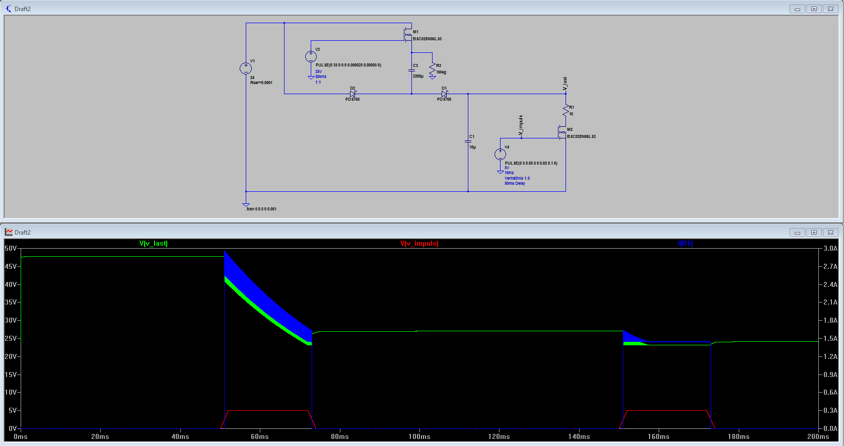

OP #2301152
Perfekt ich war einfach zu ungeduldig. Der Impuls (Schalten von M2) wird
maximal alle 2 Sekunden auftreten. Mit 100 Ohm und der verlängerten
Pause sieht das Eregebnis recht ordentlich aus. Kapier ich das denn auch
richtig, das RC Glied aus R2 und C3 ergeben jetzt zusammen ein
tau=(100*0,0022)s=0,22s und wegen dem Verhältnis von 1:1 vom Schalten
des Transistors M1 ergibt sich die doppelte Zeit von etwa 2*5tau=2,2s
bis der Kondensator aufgeladen wäre?
1000 Dank jedenfalls für die schnelle Hilfe.
#2301176
Schon mal ausgerechnet was dein 100 Ohm Lastwiderstand für eine Leistung
verbrät.
Zur Übersichtlichkeit: Ich hätte es deutlich übersichtlicher gefunden
wenn du den C3 (oder C2) umgedreht und nach unten geklppt gezeichnet
hättest.
Wo kriegst du die 35V für den Pulsgenerator her?
Oder hat das keinen realen Bezug und ist 'nur' eine Simulation?
OP #2301527
Hallo, erstmal reine Simulation. Klar das man keinen 100 Ohm Widerstand
an 24 V legen kann, auch die gepulsten 24 V für die Ladungspumpe werden
sicherlich anders Erzeugt als jetzt in diesem Aufbau. Mir ging es rein
um die Machbarkeit und um die Funktionsweise der Ladungspumpe selbst.
Der reale Bezug wird sich jetzt langsam ergeben und mit Sicherheit auch
noch ein paar Probleme :-) vielleicht bekommt ihr das früher mit als ihr
wollt. Werd euch so oder so auf dem Laufenden halten und meine realen
Pläne posten.
