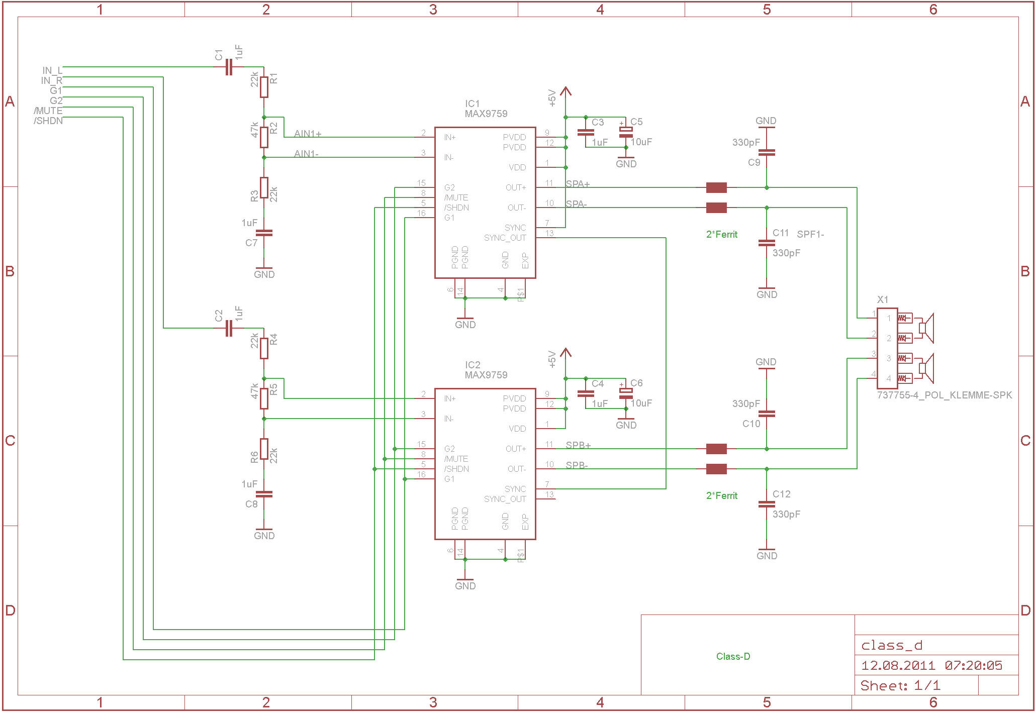

Hallo Leute,
ich verwende bei meinem kleinen selbst gebaut MP3 Player zwei MAX9759
3.2W ClassD Verstärker. Jetzt wo ich die Platine hab fertigen lassen
funktioniert der zweite Kanal nicht so richtig. Wobei Kanal ohne
Probleme funktioniert.
Ich habe die Sync. Leitung vom Ersten Input auf Vcc und  (Output) zum
zweiten Verstärker (Input) -- Spread-Spectrum Modulation
Wenn ich beim Ausgang zum Lautsprecher mit den Leitungen spiele ( zb.
den Ferrit einfach überbrücke ) dann funtioniert er wieder. Nach aus/ein
schalten ist es wieder vorbei...
Mir kommt vor das der zweite etwas mit der Clock hat, aber egal wie :
Sync. auf 5V, GND oder Float er müsste immer spielen aber dem ist nicht
so.
Hat von euch wer eine Idee was da los ist ?

Ich kann das Datenblatt nun schon auswendig keine Ahnung woran es liegt!
Bist du direkt vom Verstärker zum Lautsprecher oder gleich wie bei mir ?
von Olli (Gast)
Können die Ferrite ein Problem sein ?
SMD 600OHM 2A
Impedanz:700ohm
Maximale DC Widerstand:0.1ohm
von Stefan (Gast)
Morgen,
die Leitung G1,G2,Mute und SHDN sind auf einem guten Potential? HI/LO
von Olli (Gast)
@Stefan
Ja, nach dem MCU ist ein PullUp 4K7 und die Leitung zum Verstärker sind
3cm lang.
Zeig doch mal dein Layout zum Schaltplan...
Und am besten noch ein paar (gute, scharfe und kleine [will heißen
<400kBytes]) Fotos vom Aufbau.
von Olli (Gast)
So wieder was neues:
Der Ausgang wo ich erst dachte dass er nicht funktioniert , funktioniert
doch aber ganz leise!
Komisch ist auch, wenn ich die Ferrite austausche gegen 0Ohm Widerstände
ist alles ganz Leise.
Hat nun jemand eine Ahnung
