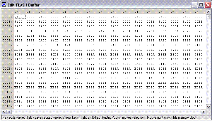

versuche gerade als erster die Funktion:
"#define boot_page_erase (   address )
__boot_page_erase_normal(address)
Erase the flash page that contains address."
umzusetzen.
Nach einigen Rescherschen im Datenblatt und hier im Forum hab ich
folgendes geschafft.
register unsigned int    CurrentAdress       @0x0006; //CurrentAdress in Register 6 speichern
void DO_SPM(void)
     #asm
     WAIT_SPM:
          in   r16,0x37;           //SPMCR in Register r16 einlesen   37= Address von SPMCR, passt für ATmega32
          sbrc r16,0x01;           //Skip if Bit in Register is Cleared
          rjmp WAIT_SPM;
          out  0x37,r17;           //schreibe in SPMCR-Register und führe aus
          spm;
     #endasm
void PAGE_ERASE(unsigned int adress)
     CurrentAdress = adress;
     //Löscht Page die in PAGE-Adresse des Z-Pointer(Z6...Z12) steht
     #asm
          movw r30,r6; //move  CurrentAddress to Z pointer
22
          ldi  r17,0x03; //Bit 0 – SPMEN: Store Program Memory Enable, Bit 1 – PGERS: Page Erase
23
     #endasm
24
     DO_SPM();
25
26
27
28
29
30
//Aufruf im Hauptprogramm
31
   PAGE_ERASE(0x00);
Wie "Bild1" im Anhang zeigt löscht er mir auch die ersten 128 Bytes also
die erste Page.
Jetzt möchte ich als nächsten Test aber versuchen die 2te Page zu
löschen.
Welche Adresse muss ich den hierfür vorgeben?
Irgendwie löscht er mir bis jetzt immer nur die erste Page.

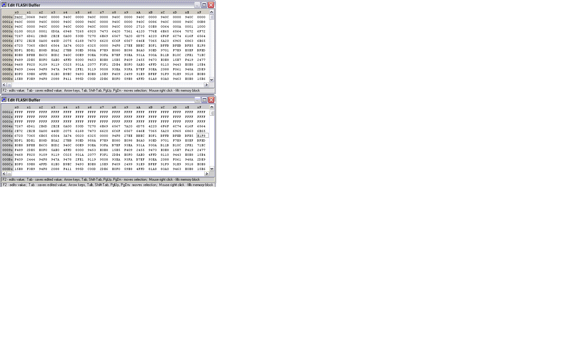

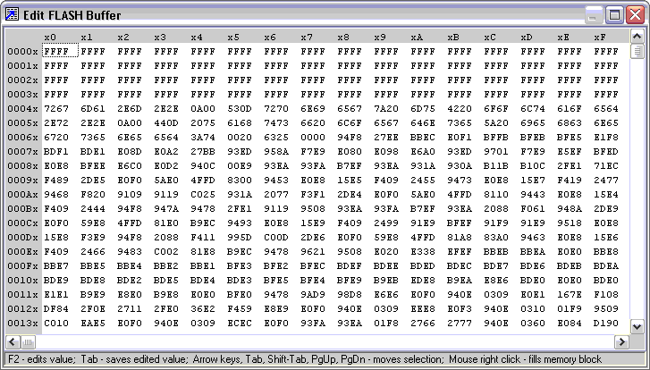

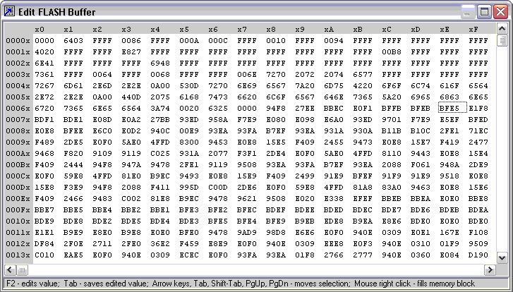

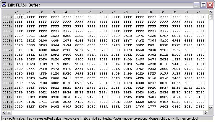

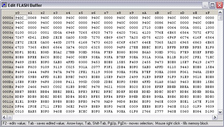

Gast #2304176
So nochmals eine Zusammenfassung des derzeitigen Standes:
Ausgangszustand des Flash:
siehe Bild0
Beim Empfang des Zeichens "l" soll die erste Page gelöscht werden:
i.0. siehe Bild1
Beim Empfang des Zeichens "w" soll die erste Page wieder mit dem
PAGE_BUFFER beschreiben werden. (Den PAGE_BUFFER steht erstweils noch
fix im Code):
n.i.O siehe Bild2
Könnte vielleicht wer von euch mal über den Code schauen und mir Tipps
geben woran außer meiner Unfähigkeit es scheitert. Danke
