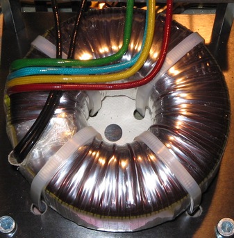

S: Befestigungssatz für RKT
Gast #2308352
4 breite Kabelbinder, 4 Löcher aussen, 4 Löcher innen, drunter eine
Dichtungsscheibe ausm Baumarkt => bessere Wärmeabfuhr, keine hässlichen
Blechscheiben, bessere Druckverteilung auf der Unterlage.
Und bevor jetzt was von Bastelkram kommt: Das hab ich in einem
professionellen Gerät gesehen und spontan übernommen.
