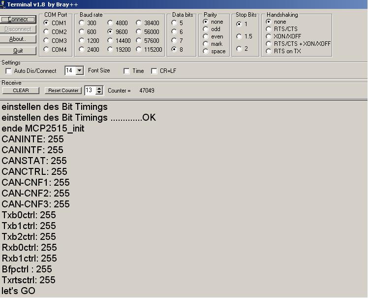

Hallo zusammen, für das mitlesen am CAN BUS (100Kb/s) habe ich mir eine Schaltung mit AtMega328P und MCP2515 und MCP2551 aufgebaut. Sowohl der ATMega wie auch der MCP haben einen eigenen 16MHz Quarz. Den Basiscode (ursprünglich für ATMega8) habe ich hier aus dem Forum den ich nochmal anhand des Datenblattes und der Erklärungen von der Seite Kreatives Chaos gegen gelesen habe und aufgefallen ist mir nichts falsches. Der ATMega8 hat das gleiche Pinlayout wie der ATMega328p und war so gut zuersetzen - nahezu Pinkompatibel. Genutzt wird die Hardware SPI Der Code läßt sich kompelieren und auch in den MC laden, leider schein es bei der Initialisierung schon nicht hinzuhauen. Die Ini... läuft so durch und der MC hängt sich auch nicht weg, daher vermutet ich das die Routinen auch gehen. Nach der Initialisierung lese ich die Register aus und überall ist nur 255 drin. nichts geht........wie auch wenn ich die Register nicht gesetzt bekomme. Was mache ich falsch. ich brüte Stunde um Stunde schon seit Wochen und komm nicht dahinter. Anbei der Code und ein Abbild des Terminals.

Na ja, mit Bascom kenne ich mich nun leider gar nicht aus. Da aber die Resetwerte der Register üblicherweise Null sind, scheint es wohl schon an der grundlegenden Kommunikation mit dem Chip zu liegen. 'Initialisierung nochmal auslesen Mcp2515_read_register Caninte Print "CANINTE: " ; Canin Mcp2515_read_register Canintf Print "CANINTF: " ; Canin Wenn Canin eine Variable ist, wird die jetzt bei allen Prints einfach rausgeschrieben und nie upgedatet? Auf die Schnelle habe ich jetzt nur ein mal gesehen, daß Canin in Mcp25_read_register den Wert vom Spdr zugewiesen bekommt.
Hallo, was meinst du mit SPI-Problem? CPOL CPHA - Hardware? /CS Also CS wird immer genau wie im Code geschaltet Allerdings kann ich mit CPOL CPHA jetzt nichts anfangen !!!! Im Datenblatt des ATMega328 steht was von Data Modes, die in Bascom wohl durch Master = Yes , Polarity = Low , Phase = 0 eingestellt werden und so auch auf die Multi Slave hinweisen - da möchte ich später mal hin wenn 2 MCP am ATMega laufen.......... Hardware SPI Config Spi = Hard , Data Order = Msb , Master = Yes , Polarity = Low , Phase = 0 , Noss = 1 , Clockrate = 4 'Test mir Atmega wegen HardwareSPI Gruß Schorschi

Hallo Lutz mit dieser Routine wird die Variable immer nach Durchlauf mit den Werten neu beschrieben. Die Adresse von Caninte ( Const Caninte = &H2B )mit übergeben und in die Canin zurückgeschrieben Mcp2515_read_register Caninte Print "CANINTE: " ; Canin Mcp2515_read_register Canintf Print "CANINTF: " ; Canin '-------------- MCP2515 lesen ---------------------------- Sub Mcp2515_read_register(byval Adress As Byte ) Mcphilf = Spi_read Reset Css Spdr = Mcphilf Do Loop Until Spsr.spif = 1 Waitms 2 Spdr = Adress ----------> hier rein Caninte = &H2B Do Loop Until Spsr.spif = 1 Spdr = 0 Do Loop Until Spsr.spif = 1 Canin = Spdr ---------------> und hier zurück ??????????? Set Css End Sub '--------------------------------------------------------------------- oder interpretiere ich da was falsch ???????????? och muß sagen das das so in allen Beispielen aussieht die ich gefunden habe. Gruß Schorschi
Hallo Lutz, der Ansatz war schon mal ein super Tipp. Wenn ich den MCP2115 aus dem Sockel nehme werden mit Print die gleichen Werte ausgeworfen. Ein Ansatz zum suchen. Gruß Schorschi
Hallo und danke für die kompetente Unterstützung..........ich habs gefunden Es war ein Hardware Verdrahtungsfehler (Mosi und Miso vertauscht). Gruß Schorschi
