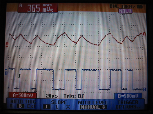

Hallo Leute
Ich habe den Can-Bus zue ersten Nachricht überreden können, aber das
Bild des Signals sieht mir irgendwie verdächtig aus. Ich habe den
Verdacht das da was nicht stimmt, auch wenn die Nachricht ankommt und
korrekt beantwortet wird.
Woran kann es liegen, dass der rote kanal so vergurkt aussieht?
Terminierung ist 120Ohm.
Teil 2: Ich meine gelesen zu haben, dass der Can-Bus mit Spannungen um
20V arbeitet. Ich habe hier knapp 2?! Irgendwie dachte ich dass der
Treiber die 20V aus den 3V VCC macht? Bin ich zu doof, oder ist es dem
Bus egal ob da 20V kommen oder 2?
wahrscheinlich Kapazitaet (aehnlich RC_Glied)...
aber ein Komparator schaltet fuer Dich am richtigen Punkt.

Dann zieh mal das Kabel jeweils von einem Board ab und beobachte, wie
sich die obere Kurvenform verändert. Normal sieht das nämlich nicht
aus. (Natürlich muss der verbleibende Busteilnehmer auch was senden).

SIND OSZI UND TASTKOPF FUER DIE UEBERTRAGUNGSFREQUENZ GEEIGNET ?
vielleicht siehst du etwas , was es garnicht gibt

von flyingwolf (Gast)
ich bekomme das Bild auch, wenn nur ein einziger Teilnehmer am Bus
hängt. Wenn ich die Terminierung auch noch abkopple, sieht das B-Signal
genauso aus.

von edi-edi (Gast)
Schon, sonst würde die untere Kurve nicht sauber angezeigt werden,
oder?
...vielleicht ist der ''rote'' Tastkopf (vermute 10:1) nicht
optimal abgeglichen....alles schon mal gesehen  ;-)
Oh Schei....
Es ist tatsächlich der Tastkopf und das bei einem Gerät mit
automatischem Abgleich ....
Gott ist das peinlich....
