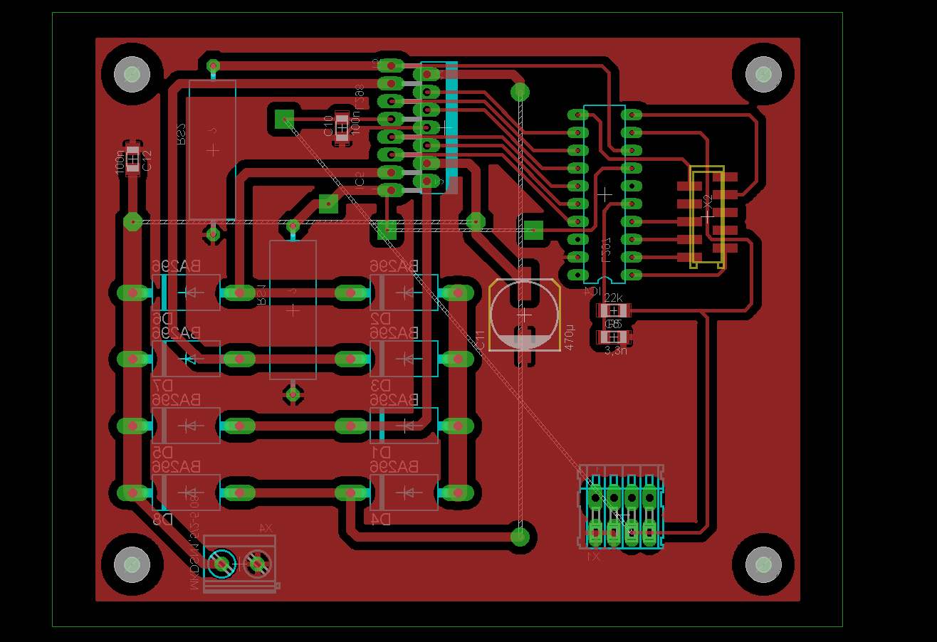

ich bin soeben erstmal mit meiner Platine fertig geworden, und würde
Euch bitten, da einmal rüber zu schauen.
- Die weiß gestrichelten Linien sind Drahtbrücken
- Bei Rs1 und Rs2 bin ich mir bei der größe nicht sicher, reichen
9W-Widerstände? Ich würde diesen hier nehmen:
http://www.reichelt.de/9-Watt-axial/9W-AXIAL-0-51/index.html?ACTION=3&GROUPID=3118&ARTICLE=3653&SHOW=1&START=0&OFFSET=16&;PROVID=2402
- welche Dioden könnte ich konkret von Reichelt nehmen? Ich habe erstmal
mittelgroße eingebaut. Weiß aber den geneuen Typ nicht.
- Außer die IC's wollte ich eigentlich alles mit SMD machen (1206).
Dürfen die verbauten SMD's auch SMD sein, oder müsste ich da größere
Teile nehmen?
- Ist die Leiterbahndurchführung bei den IC's do in Ordnung, oder zu
eng?

von Mike J. (emjey)
Wenn du willst dass dir jemand hilft musst du uns schon mehr
Informationen geben.
Was sind das für chips, was soll die Schaltung machen?
Weshalb sind D1 bis D4 nicht mit Masse verbunden?
Soll das eine Schrittmotor Treiberplatine werden?
Die Pads bei den Leistungswiderständen sind zu kleine, nachdem du da ein
Loch reingebohrt hast sind die Ränder auch weg.
von Jobst M. (jobstens-de)
Abgesehen von den Brücken, die sich dort wild kreuzen und eleganter auf
der Platine hätten verlegt werden können, frage ich mich, was D1 bis D4
machen ...
Weiter habe ich gar nicht geschaut - ich weiß ja gar nicht, was das Teil
machen soll ...
Jobst

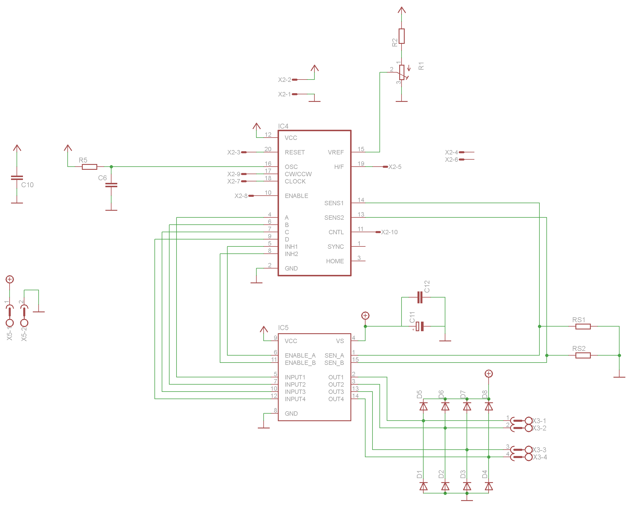

von Clumsi-Schlumpf (Gast)
Ja, sorry, war zu schnell. Das soll eine Treiberplatine für einen
Schrittmotor mit L297 und L298 werden. Rechts im Bild ist der L297 als
Controller und mittig oben habe ich den L298 als Treiber positioniert.
Die fehlende Masse bei den Dioden habe ich nicht bemerkt und den Fehler
grad behoben.

von Thorsten O. (Firma: mechapro GmbH) (ostermann) Benutzerseite
Für die L297/L298-Kombi sind 9W Sensewiderstände völlig
überdimensioniert. 2W reichen völlig, und die sollen eine niedrige
Induktivität haben. Deswegen sollte man möglichst keine zu dicken
Zementwiderstände nehmen. Sowas hier passt besser:
http://www.mechapro.de/shop/Bauteile/Passive-Bauteile/Widerstand-0-22R-2W::68.html
Wo willst du deinen Motor eigentlich anschließen? Ich sehe keine Klemme
dafür?

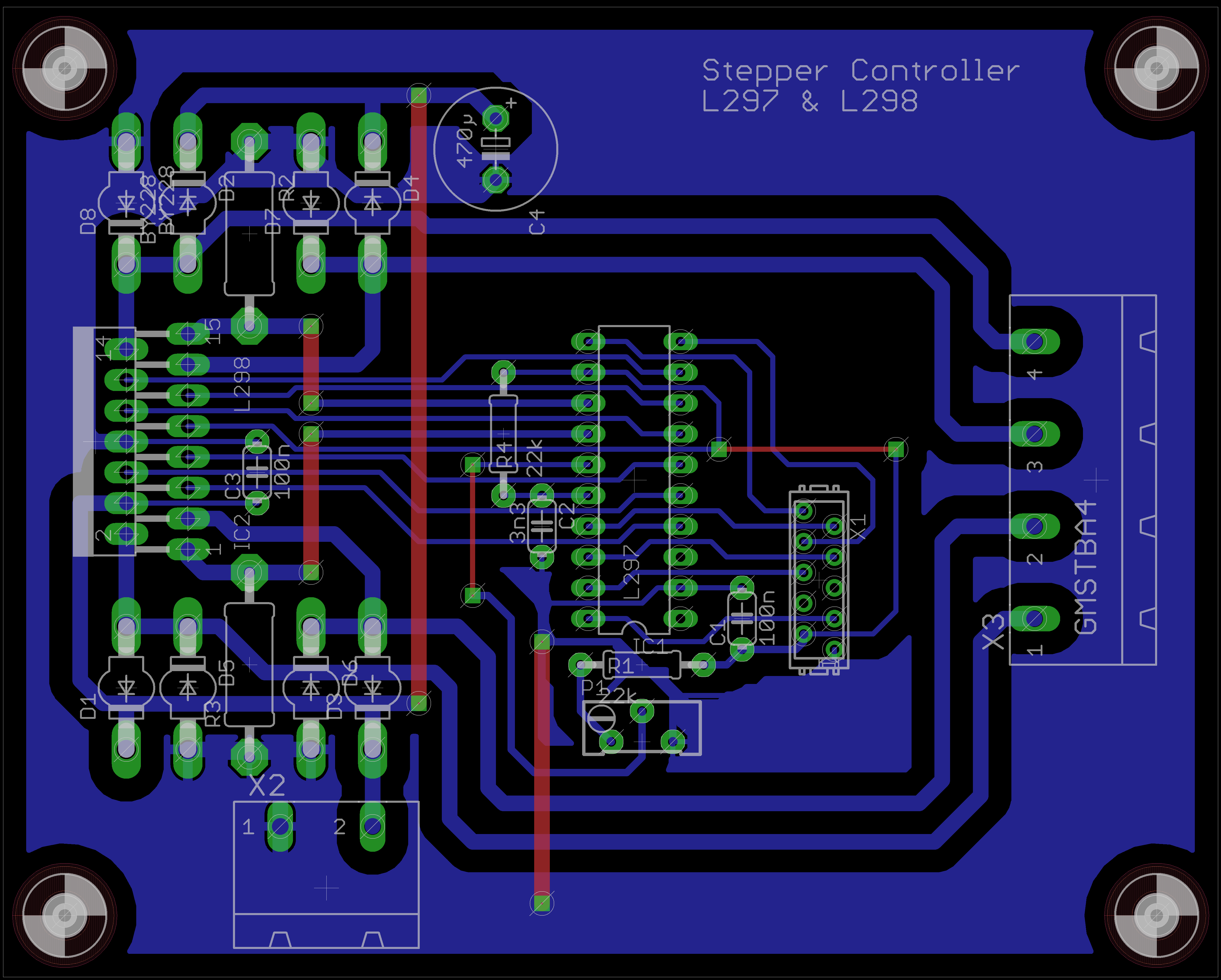

Ich habe hier nochmal meinen aktuellen Stand mit einigen Verbesserungen.
Welchen Strom habe ich bei den Sense-Widerständen zu erwarten? Sie sind
doch als Messwiderstände für die Phasenstrommessung vorgesehen, warum
muss ich die dann nicht auch für 2A x 42V = 44W auslegen?
Soll die Induktivität möglichst klein sein, weil bei hohen Drehzahlen
die Spannung sonst zu langsam abfallen würde und die Messung verfälscht
wäre?

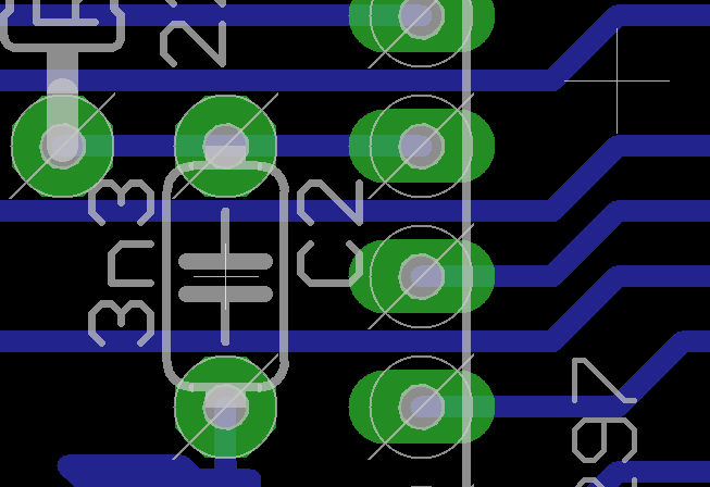

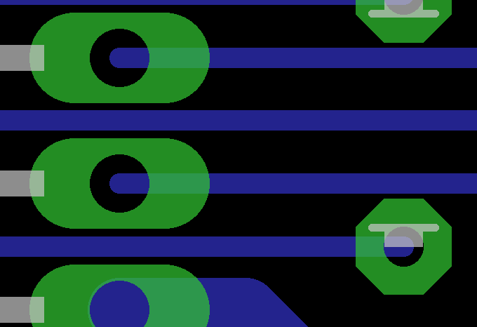

von mathias (Gast)
Nur mal so nebenbei: Die Leitungen zwischen den Pads des IC5 passen da
nicht durch. Da würde ein DRC helfen...
Und das Layout ist noch stark verbesserungswürdig, die ganzen Dioden
können doch alle nebeneinander platziert werden...und C11 und C12
sollten so nah wie möglich am IC sitzen...
Die Brücken sind mit Sicherheit nicht nötig.
Die Idee mit der Masserfläche unten drunter ist auch gut, macht die
Geschichte einfacher
von Lukas K. (carrotindustries)
> nicht durch.
Alle Leiterbahnen sind auf der Oberseite...
mathias schrieb:
> Einlagig...!
Wenn wirklich von der Lötseite bestückt werden soll, wie willst du dann
ohne Dukos X4 und X1 verlöten? Oder doch andersrum?
Ne, ich wollte die SMD-Teile schon auf der Lötseite haben, aber die
beiden IC's sind dann ja auf der anderen Kupferfreien Seite. Oder geht
das so nicht? Ich habe extra die Bedrahteten teile gespiegelt.
Gruß,
Clumsi
Dann verwende wie alle das blaue Bottom Layer. Es ist üblich, dass man
die Platine von oben betrachtet. Dann ist das mit der Leiterbahnbreie in
der Tat ein Problem.

von Peter H. (spacedoc)
Hatte mal so ähnlich einen LED-Flasher für ein Modell geätzt, also
normale Bauteile oben und damals einen SMD-PIC (mein erstes SMD-Bauteil)
unten (Bottom) aber alles von TOP-Seite her in Eagle designed. Was ich
damals nicht bedacht hatte war das ich den SMD in der Längsachse
spiegeln müßte (was nicht geht in eagle) -> Mußte also ALLE Beinchen
nach oben biegen und das Teil auf "dem Rücken" auflöten.
Logik-STOLPERFALLE!!!
Also:
Wie meine Vorredner: Design in 2 Layern TOP nur Ground (vorsicht unter
den Bauteilen weil kein Lötstop benutzt wird und alle "Nicht-Ground"
Löcher von TOP mit größeren Bohrer anbohren um Kurzen zu vermeiden.
BOTTOM die zu ätzende Seite. SMD direkt auf Bottom layouten um o.g.
Problem zu umgehen, d.h. Bauteile normal auf TOP, SMD auf Bottom nur
BOTTOM routen Falls Ground auf TOP benutzt wird das blaue Schutztape
nicht abziehen (Isolierung) und alle "Nicht-GND" Löcher deutlich größer
von TOP anbohren.
Bei den höheren Strömen Ground auf TOP evtl. gar nicht weil
Kurzschlußgefahr.
Achja und der Restring um die R`s ist immer noch zu klein.
Den habe ich jetzt größer gestellt, aber jetzt passt zwischen den IC's
keine Leiterbahn mehr hindurch. Standard war auf 15mil, ich habe jetzt
25mil eingestellt.
> Aber ist es nicht so, dass ich bis jetzt (im geposteten Bild) die beiden
> IC's von unten betrachte, also gegen die Pins gucke?
Warum umständlich, wenn's auch einfach geht?
von Mike J. (emjey)
@ Peter H. (spacedoc)
Wenn du ein SMD Bauelement auswählst sind die Pads rot, also auf der Top
Seite.
Beim drucken der Top-Seite musst du darauf achten dass du deine
Schaltung gespiegelt druckst.
Bottom kannst du einfach so ausdrucken, da du Bottom ja von "durch die
Platine" betrachtest, es ist quasi schon verdreht.
Also Top gespiegelt auf die Platine drucken, da du es beim Tonertransfer
oder belichten noch mal drehen musst.
@ Clumsi-Schlumpf (Gast)
Die Anordnung der Layer und Bauelemente ist richtig. (Platine_2.png)
Du kannst dort eine "Sensing Voltage" einstellen die bei maximal 2.3V
liegen kann, also 2A * 2.3V = 4.6 Watt
R_sense ist dann 1.15 Ohm
Du kannst auch einen 0.1 Ohm Widerstand nehmen und U_sense auf 0.2V
stellen.
2A * 0.2V = 0.4 Watt
Und schon reicht ein 1 Watt Widerstand aus.

von Johannes F. (Gast)
> stellen.
Funktioniert das noch richtig bei so kleinen Werten?
Es muss ja irgendeinen Grund haben, warum im Datenblatt 0,5 Ω für die
Sense-Rs angegeben ist.
@ Clumsi-Schlumpf:
Schau dir mal den Layoutvorschlag im Datenblatt des L298 (<- klick) auf
Seite 9 an. Die Anordnung und Leiterbahnführung um den L298 herum würde
ich exakt so übernehmen.
Die Schaltung ist layouttechnisch nicht ganz unkritisch. Die
Stromschleifen und Masseführung (zentraler Massepunkt am L298 wie im DB)
müssen gut durchdacht sein.
Bei deinem Layout würdest du sicher Probleme bekommen, die
Stromschleifen gehen kreuz und quer über die ganze Platine...
Außerdem würde ich alle Bauteile in THT ausführen. Die SMD-Teile bringen
hier keinerlei Platzersparnis und verkomplizieren die Sache nur unnötig,
wie aus dem letzten Teil des Threads hervorgeht.
Johannes
Warum gehen die da bei den 8 Sense-Widerständen diesen umständlichen Weg
zur Masse und nicht direkt zur Seite auf die Massefläche?
Gruß,
Clumsi
Das ist das, was ich mit "zentraler Massepunkt" meinte.
Die Ströme von den Sense-Widerständen werden getrennt geführt und erst
am GND-Anschluss des L298 zentral mit der Massefläche verbunden.
Damit wird erreicht, dass sich geschlossene, symmetrische Stromschleifen
vom Ausgang des L298 über die Sense-Rs zum GND-Anschluss bilden.
So werden auch Spannungsabfälle auf der Massefläche verringert.
Johannes
von Mike J. (emjey)
In dem Datenblatt ist es nicht so toll beschrieben was man darf und was
nicht.
Bei V_sense steht min -1 (1) und max 2V.
Die "(1)" hab ich überlesen und bin von -1 ... 2 ausgegangen.
Also ist R = 1V/2A = 0.5 Ohm
Ein 2W Widerstand ist dann etwas zu unterdimensioniert, 4W sind besser.

von Jörn P. (jonnyp)
Stell du doch deine eagle dateien hier rein und wir schauen mal, was
sich verbiegen läßt ;-)
Ich habe jetzt meine letzte Fassung angehängt, die anderen waren nicht
mehr zu retten...
Ha, ich mit meiner großen Schnauze. Ich wollte dich zwar ein bischen
unterstützen, aber deine libraries sind ja kompletto versaut. Hab zwar
nix dagegen, wenn jemand die externen layer >100 für seine Zwecke nutzt,
dafür sind sie da, aber nicht eagles interne layer. Hab deshalb meine
eigenen libs verwendet und auch jetzt mal alles THT gemacht. Geht ja nur
ums Prinzip.
Das layout must du nochmals durchsehen, denn ich hab das einfach schnell
zusammen geklatscht. Leiterbahn Breite, Abstände, Winkel, Bohrungen
alles Pi mal Daumen. Must halt mal sehn, ob du damit was anfangen kannst
und eventunnel die Klamotten ein bischen verschieben. Na ja, eine
Mülltonne gibt es ja auch noch ;-)
Vielen Dank! So sieht das ganze doch sehr schön aus und es gibt gerade
Brücken ;-) Noch mal eine Frage: Wie ist das optimale Verhältnis
zwischen Restring bei den ICs und Leiterbahnbreite für Steuersignale?
Jetzt habe ich Restring: 12mil und Leiterbahnbreite: 16mil. Dadurch wird
der Abstand zwischen Pad und Leiterbahn aber unterschiedlich (siehe Bild
im Anhang)
Jörn Paschedag schrieb:
> Das ist jetzt aber ein langer Fred geworden und hoffentlich habe ich
> alle Klarheiten vernebelt.
Ja, zumindest sehr viele. Desshalb nochmal vielen Dank für Dein Layout!
Ich bin mir nur immernoch unsicher, ob die Leiterbahnabstände im
Verhältnis zum Pad zu klein sind. Im Bild im Anhang sind die
Leiterbahnen 16mil (0,4064mm) breit. Dazu sieht man im Verhältnis den
Abstand zum Pad. Würde man das so machen, wenn man selber ätzt?
Ich werde das ganze einfach mal so ausprobieren, denn so langsam muss
ich den Schrittmotor zum laufen bekommen ;) Hauptsache ist, das Ding
läuft erstmal zuverlässig, die Feinarbeiten kommen dann noch...
Gruß,
Clumsi
Sieht eng aus. Leiterbahnen kann man 0.1mm machen, wenn man den Prozess
im Griff hat und keine zu großen Ströme fließen.
Die pads der 3n3,100nF und 22k würd ich etwas kleiner machen (Bild
gesamt).
Beim (Abstand) hätt ich keine Bedenken, wenn du selbst ätzen  willst.
Wenn dir nach dem Ätzen die Abstände zu klein erscheinen, dann schmeißt
du die Platine halt nochmals ins Ätzbad und läßt sie noch ein bischen
kokeln, das vergrößert die Abstände.
Beim Selbermachen stellt sich eigentlich die Frage, was einfacher ist.
Eventuell einen Cu-Steg mit Messer und Lineal zu entfernen, oder
hochmodern die Bahnen 6mil dick zu machen und dann nachzufriemeln, weil
nach dem ätzen nix mehr da ist.
Übrinx, wenn du den Abstand der Motorbahnen noch ein bischen
vergrößerst, kannst du deren Zwischenraum mit "gnd" fluten.
Den Text "Steppper Controller...") kannst du auch auf die Platine
(bottom layer) schreiben, und zwar in Vektor fond. (CHANGE Fond, Size,
Layer usw.)
Zum Belichten wird der Text dann lesbar sein (Nicht gespiegelt).
Viel Spaß.

von Mike J. (emjey)
Die Breite kann man auf 0.254mm verringern, dann hast du rechts und
links mindestens 0.1mm zum wegätzen.
Wenn ich viel Platz (0.4mm) zwischen den Leiterbahnen lasse und bei
manchen Leiterbahnen nur 0.1016mm, dann werden die ganz kleinen
Zwischenräume viel langsamer weggeätzt als die großen, das führt dann zu
Unterätzungen.
In der library. Benutze exp-project-library.ulp um eine projektbezogene
lib zu erstellen und DIE dann ändern, oder eine eagle lib (rcl) die
Teile in deine neue lib kopieren und dort ändern. Die pads der original
eagle libs sind etwas klein für Selbstätzer und Restring geht immer für
die ganze Platine. Eventunnel hilft es bei kleinen Pads auch, den SHAPE
zu ändern.
