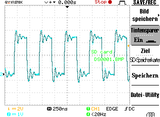

Das Bild im Anhang zeigt den am Ausgang ( CLKOUT/SOF am MCP2515)
gemessenen Signalverlauf an.
Ich frage weil dir Kommunikation (möchte nur CAN- Empfangen) nicht
funktioniert. Denn Rest habe ich getestet und denke das es stimmt. Hatte
anfangs 22pF am Quartz bis ich im Datenblatt sah das es 30pF sein
müssten. Deshalb habe ich ein etwas schlechtes Bauchgefühl. Wie muss die
Kurvenform aussehen? Messen tu ich Vpp 4.2V, Freq. schwankend zwischen
2.3 und 1.9 Mhz. (ist ein 16MHz Quartz)
Was meint ihr?
Vielen vielen Dank für eure Antworten.

Ob 30pF oder 22pF ist für diesen Zweck egal. Die Abweichung dadurch
dürfte 1/10000 der Quarzfrequenz betragen. Der Unterschied besteht nur
in der Schwingfreudigkeit am Rande des Arbeitsbereichs (Betriebsspanung
oder Temperatur)
Die Spannung dürfte völlig stimmen. In wirklichkeit ist sie wohl ein
Rechteck, die Welligkeit ist eher durch den Tastkopf des Scope bzw seine
Masseleitung verursacht.
Bei Schwankung so weit um die 2MHz ist das keine quarzstabile Frequenz,
da muss ein RC-Oszillator die Ursache sein.
Entweder ist der Quarz defekt oder sonst ein Hardware-fehler vorhanden
und es schwingt nur als RC-Oszillator.
Oder irgendwelche fuses sind falsch gesetzt: Oszillator falsch
eingestellt(low, normal, high frequency). interner RC Oszillator
anstelle extern Crystal usw.

die Signalform ist natürlich nicht berauschend, aber wohl dem
Mess-Aufbau geschuldet (schlechte Masse-Verbindung vom Scope zur
Schaltung).
Die Frequenz im Bild liegt genau bei 2MHz; wenn man das Datenblatt
studiert hat, sollte die bei 16MHz-Quarz und unverändertem Vorteiler
auch dort am Pin herauskommen. Also arbeitet der Quarzoszillator
korrekt.
Die nicht funktionierende CAN-Kommunikation hat daher offensichtlich
nichts mit den Kondensator-Grössen zu tun. Eher mit der Konfiguration
des MCP ...
