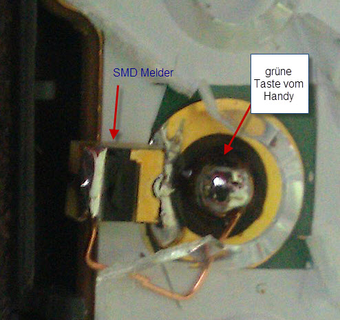

Hallo hab ein Handy, bei diesem ist auf die grüne Taste dieser SMD
Melder verbaut ( Handy wird bewegt > Wahlwiederholung wird aktiviert.
Egal in welcher lage sich das Handy befindet)
Hat einer ne Idee was das für ein Sensor/ Schalter ist und wo man diesen
kaufen kann?
Danke Euch
Gast #2305570
Sieht aus wie n Piezoelement mit aufgebrachter Masse. Bei
Positionsänderung des Piezoelements wird ne Spannung produziert die die
Positionsänderung anzeigt.
Kann aber natürlich auch was anderes sein, ich interpretiere nur das
Bild.
MfG Echo
Gast #2305573
Eventuell Piezo mit Gewicht dran/drauf. Wenn man wackelt entsteht eine
Spannung, die man mit einer entsprechenden Schaltung auswerten kann.
Was willst Du machen? Eventuell ist ein einfacher Beschleunigungs-Sensor
leichter zu bekommen und anzusteuern. Oder such mal nach
"Kloeppelzuender" (sorry, hab keine Umlaute...)-> Draht-Spirale/Feder
und in der Mitte ein Kontackt (Nagel).
Gast #2305592
Ich hab zwei solcher Handy mit diesem sensor gekauft. Will jetzt aber
noch weitere Handys mit diesem aufrüsten.
Soll ein Alarmhandy werden. Welches bei Bewegung einen Kontaktschliesst
welches auf die grünetaste gelegt ist und somit die Wahlwiederholung
aktiviert. Nach Beendingung des Anrufes durch den Prowider ist es wieder
aktv/scharf egal in welcher Lage es scih befindet.
