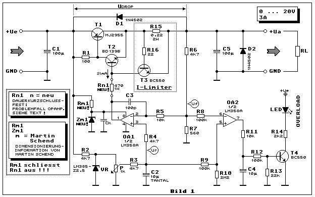

Hallo, auf der Suche nach einer Regelbaren Spannungsversorgung bin ich
auf diese hier gestoßen:
http://www.elektronik-kompendium.de/public/schaerer/kdarl2.htm
Diese liefert 0-20 V und max. 3A
Diese müsste doch mit relativ wenig Aufwand mehr Spannung und Strom
liefern.
Die Ausgangsspannung ist laut Formel Ua = Ur * ((R6 + R7) / R7) abhängig
vom Verhältnis R6 und R7. Um also auf 30V am Ausgang zu kommen habe ich
neu Berechnet und ersetzte dann den R6=4700Ohm durch 7500Ohm.
Der Ausgangsstrom wird ja von dem I-Limiter begrenzt. Der MJ2955 bietet
aber ja noch weitaus mehr Reserven. Wenn ich also die Strombegrenzung
welche aus R15, R16 und T3 gebildet wird neu berechne das diese erst bei
5A anspricht müsste dies doch gehen oder?
Sind meine Überlegungen soweit richtig oder sehe ich da was falsch?
greetZ Alex

Du musst auch noch die Verlustleistung betrachten:
Bei max. Strom und min. Ausgangsspannung muss der MJ2955 eine Leistung
von Imax*Ue verheizen. Da brauchst Du sowieso einen großen Kühlkörper.
Aber ob das reicht ergibt eine Berechnung.

> Der MJ2955 bietet aber ja noch weitaus mehr Reserven.
Ach ja ? Wie kommst du darauf ?
Weil er laut Datenblatt ENTWEDER 60V ODER 15A aushält ?
Schon der LM358 hatte in der Schaltung ein Verlustleistungsproblem, wie
im Text erwähnt.
Mehr als 60W ist unrealistisch.

Du weisst aber, das dann die Maße des Kühlkörpers grösser als die
des Trafos werden?

..aber nur bei einer Gehäusetemperatur von 25°C. Darüber muss mit 1,14
W/°C reduziert werden.
Irgendwie geht das wohl schon, aber wie groß wird der Kühlkörper? Oder
mit Lüfter? Oder mit Umschaltung der Eingangsspannung? Oder nur
kurzzeitig (mit Temperaturüberwachung, die dann abschaltet)?

Die Gehäuserückseite bekommt 2 Profilkühlkörper, mit 50x160x40mm und
1,2K/W. Eine Temperaturüberwachung mit Lüftersteuerung ist auch
vorgesehen.
Außerdem wird es keine Dauerlast bei 30V und 5A geben. Das ganze soll
platz in einem Labornetzteil finden.
Zurück zur meiner eigentlichen Frage:
Sind die beiden Überlegungen im Prinzip richtig?
Nein.
Na wie beruhigend. Vermutlich 5A bei 5V.
>  Meist brauche ich nicht mehr als 1A, aber Reserve ist immer gut.
Vor allem, wenn bei der Reserve der Transistor aufgibt und
durchlegiert und volle Spannung bei vollem Strom des Trafos
an die Last abgibt.

die Leistungstransistoren in einem Linearregler an die Grenze treiben
ist keine schöne Sache. Das machen die Massenware-Entwickler schon
häufig genug.
Das Problem sind auch keine 30V Ausgangsspannung bei 5A. Das lässt die
Transistoren kalt. Problematisch ist der Kurzschlußfall. Da wird alles
am Transistor verheizt.
Du könntest doch zwei der MJ4502 parallel schalten mit jeweils 0,22 -
0,5 Ohm am Emitter. Den BD139 durch einen Darlington BD681 ersetzen. Das
entlastet auch den LM ein wenig. Kann aber durchaus passieren das die
Schaltung durch das hohe ß des Darlington dann schwingt. Dann halt mit
kleinen C´s kompensieren.
Ich hab mal ein Netzteil gebastelt mit 2* 40V/5A. Da sind jeweils 4
TIP3055 pro Linearregler drin. Das geht dann alles ohne Lüfter und ist
Dauerkurzschlußfest selbst bei 40Grad Umgebungstemperatur..
