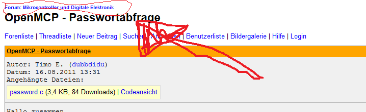

ich habe nun ein neues "Problem".
Und zwar will ich die Weboberfläche mit einem Passwort schützen, da
sonst jeder Hirni bei uns im Betrieb auf die Einstellungen zugreifen
könnte.
Ich habe mich jetzt also daran gemacht und mir die Twitter-Files als
Vorlage genommen. Mittlerweile bin ich soweit, dass ich ein definiertes
Formular angezeigt bekomme, anstatt der "normalen" index.html.
Der eingegebene Text soll dann mit einem vordefinierten String
verglichen werden und dann entweder freigeben oder sperren, bzw. nicht
weiterlassen.
Einfach nur statt index.html einen komplizierten Namen einzugeben ist
mir nicht genug. Als Erweiterung soll nachher jedes mal vor Laden einer
Seite abgefragt werden, ob ein Passwort mittels CGI abgelegt wurde oder
nicht. Wenn ja dann darf die Seite geladen werden, wenn nein, soll das
Login Fenster geöffnet werden.
Ich häng euch erstmal meinen Code an, damit ihr einen kleinen Überblick
bekommt.
Vielleicht hat es ja schon einer von euch versucht, oder der Meister
persönlich kann mir dazu etwas berichten ;)
Danke erstmal/schonmal
Gruß Timo
