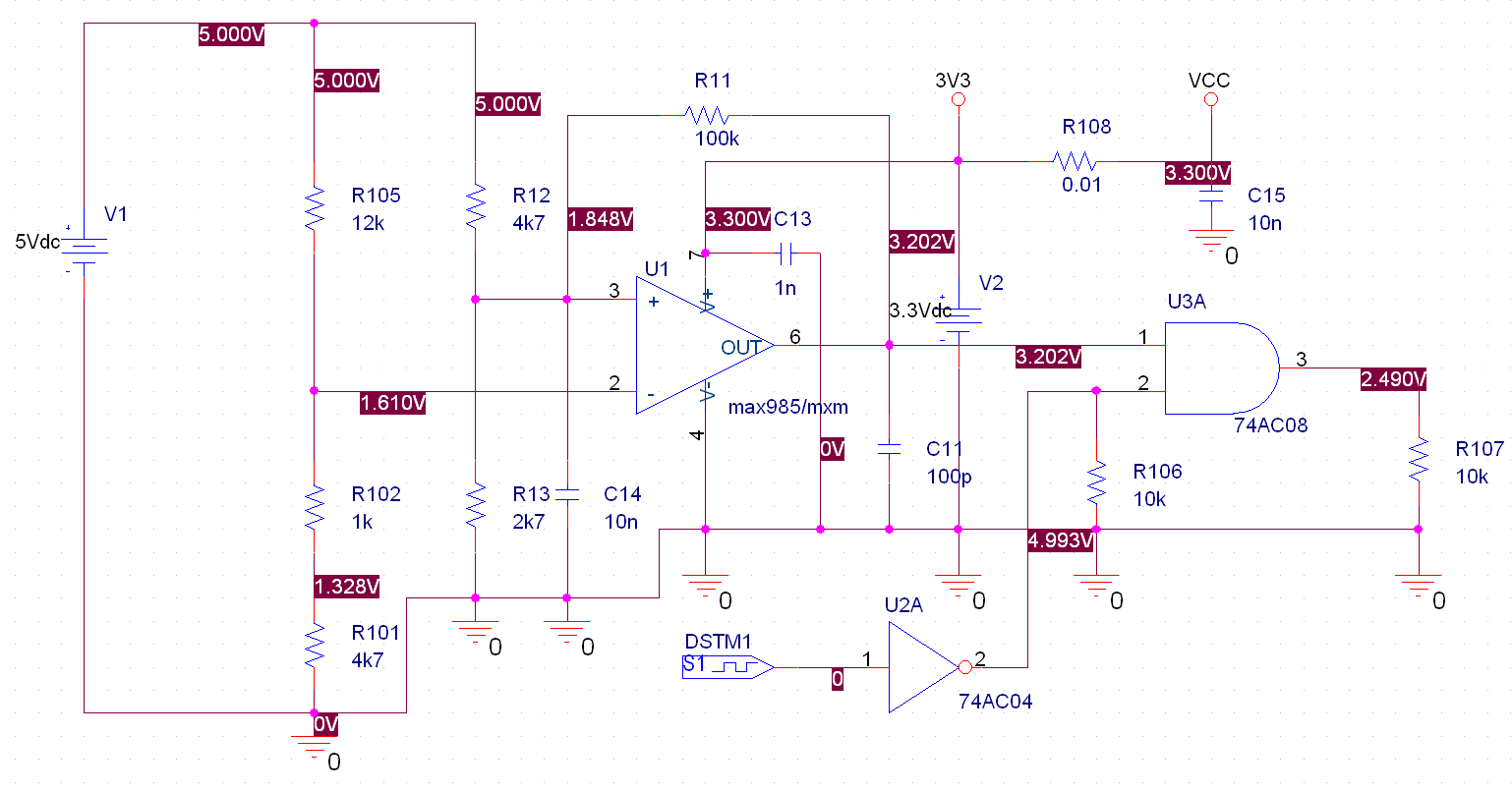

wie kann in Capture die Versorgungsspannung der Gatter und des Pegels
der Stimmulusquelle STIM1 verändert werden?
Ich habe schon verschiedenes im Property Editor ausprobiert - bis jetzt
kein Treffer gelandet. Das Problem ist an einem UND-Gatter 74AC08 wird
eine analoge Spannung von 3,3V und ein Digitalsignal vom STIM1 über
einen Negierer-Glied z.Z. 5V ausgewertet. Wie kann ich beim Negierer
und/oder STIM1 die Spannungsversorgung ändern?
Vielen Dank
Andre
Da deine Beschreibung leider recht dürftig ist:
Rechtsklick auf das Symbol --> Edit Part.
Im Symbol-Editor schaust du, wie die (unsichtbaren) Versorgungspins
heissen.
Im Schematic taufst du dann einfach ein Netz auf den Namen der
unsichtbaren Versorgungspins und hängst das Net Label z.B. an 3V3.
Wenn das nicht hilft, dann musst du entweder einen Screenshot anhängen
oder am Besten das DSN-File.
Hallo Frank,
ich bin wahrscheinlich dafür zu blöd, aber ich kriege das nicht hin.
Mit den anderen GND-Symbolen funktioniert die Schaltung nicht.
Und wenn ich den Namen ändere, dann ändert sich rein gar nichts.
Ich hänge nochmal PNG-Datei an.
Andre
Also, in Capture 16.3 habe ich die Möglichkeit, in den
Bauteileigenschaften "Power Pins visible" zu aktivieren. Damit kann ich
dann auch problemlos duie Versorgungsspannung der Gatter definieren.
Wie das bei älteren Versionen aussieht, kann ich leider nicht sagen.
