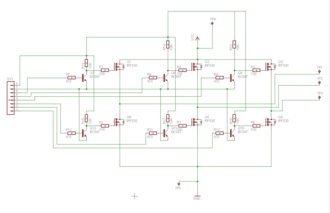

Hallo Gemeinde,
ich möchte zum Testen eine Platine für einen 3-Phasenmotor realisieren.
Dazu habe ich eine Schaltung erstellt und bin nicht ganz sicher ob das
so klappt. Das Ganze soll ein uC steuern (SV1 Eingang 1-6). Der Motor
bekommt eine separate Spannung über TP4 und TP5. Der uC, sowie die die
Transistoren laufen mit 5V (SV1, Pin 7 und 8). Das ist ganz sicher
Anfängerkram, währe trotzdem nett wenn da mal jemand rüber schauen
würde.
Vielen Dank!
