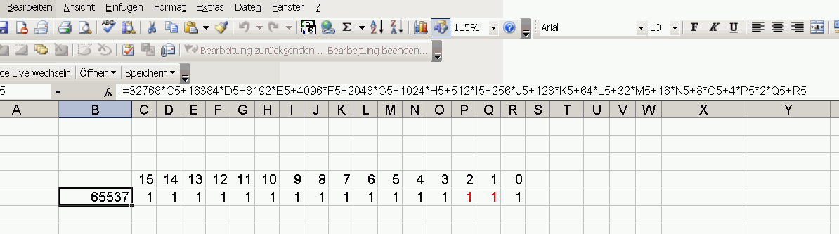

Könnte bitte mal jemand das Excel hier aufmachen und nachsehen, was der
ausrechnet?
Ich bilde aus einem 16 Bit Binärmuster die Dezimalzahl und sollte , wenn
alles auf 1 steht 65535 rauskommen.
Excel 2003 rechnet aber 65537. Seht es euch bitte mal an.
Die hinteren roten Bits machen irgendwie Ärger, obwohl die Formel
stimmt.
Rauskopiert:
=32768*C5+16384*D5+8192*E5+4096*F5+2048*G5+1024*H5+512*I5+256*J5+128*K5+
64*L5+32*M5+16*N5+8*O5+4*P5*2*Q5+R5
Ist das bei euch auch so???
