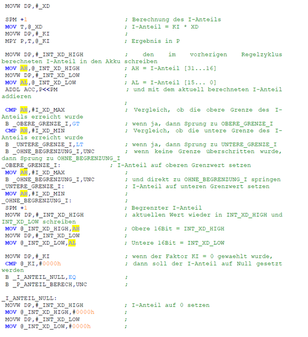

Ich versuche gerade die Struktur eines I-Glieds, der durch Assembler
Programmierung gegeben wurde zu zeichen. Aber da ich mich nicht so kenne
mit Assembler, gelingt mir nicht viel.
Im Anhang ist die Assembler Programmierung. Daraus muss ich die passende
Struktur zeichen.
Ich würde mich sehr freuen, wenn Jemand mir helfen kann.
Danke im Voraus
