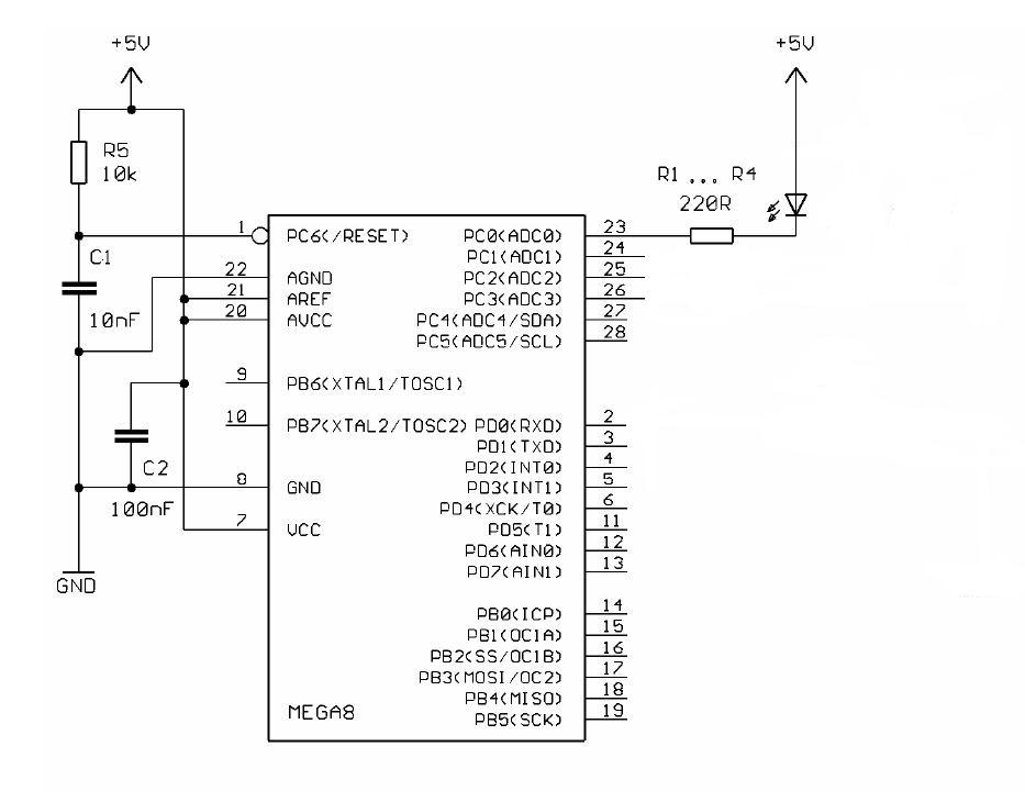

Hi!
Möchte mir gerne eine LED-Effektschaltung basteln (beim Spannung soll
die Schaltung die LED dreimal blinken lassen und danach konstant
leuchten).
Welchen IC soll ich nun verwenden? In den Beispielschaltungen sind
teilweise ältere Generationen verwendet worden.
ISt der ATmega8535 für meine Applikation geeignet?
Liebe Grüsse.

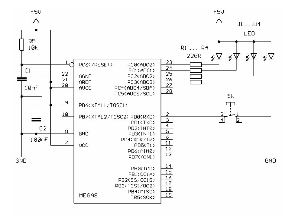

Gast #170410
Hi!
Naja, den Schalter will ich in meiner Schaltung ja garnicht haben.
Ich dachte mir, entweder frage ich an einem Port ab, ob Spannung
anliegt oder eben die Schaltung beginnt mit ihrem Funktionsablauf,
sobald sie Spannung bekommt.
Ersteres ist sicher besser, oder?
PS: Möchte mir eine Effektbremsleuchte basteln, die eben zuerst dreimal
blinkt und dann konstant leuchtet. Wenn ich die zweite Variante nehme,
müßte ich nur die 12Volt auf konstante 5 Volt drosseln. So müßte ich
noch eine Transistorschaltung basteln.
Liebe Grüsse.

Gast #170412
Hi!
Habe jetzt den Atmega8 bestellt. Kostet fast nix mehr als der TinyXY.
Also die Grundschaltung ist klar. Meinst du passt es, dass die
Schaltung durch Unterbrechung der Stromzufuhr (Bremspedal) ein Reset
kriegt, damit sie beim nächsten Bremsen zuerst wieder dreimal blinkt
oder sollte ich die Schaltung so machen, dass sich die Schaltung dann
aktiviert, wenn sie ein Steuersignal bekommt und solange läuft bis das
Steuersignal abfällt?
Möchte es ja nicht in mein Strassenauto einbauen, sondern in meinen
Offroad-Wagen, denn bei den Trials sind mir schon einige draufgefahren,
weil die Bremslichter recht schwach sind und nur schwer vom Standlicht
unterscheidbar sind.
Im ersteren Fall ist ja nun das Schaltbild korrekt, oder? Vor den 5
Volt gibts halt noch einen Spannungswandler und davor die Reduzierung
von den 11-15Volt auf die ca. 5 Volt. Das sollte dann funktionieren,
oder?
Liebe Grüsse.
Gast #170413
Warum willst du dich mit 28 Pins herumärgern, wenn es ein AVR mit 8 Pins
auch tut??? Ich denke da jetzt an den Platinenaufwand.
Das Programm (Tiny12/Tiny15) ist recht einfach.
Beim Anlegen der Betriebsspannung (Pedal treten) wird im AVR sowiso ein
Reset ausgelöst. Es braucht also keinen speziellen Eingang zum Auslösen
der Sequenz.
Schaltungstechnisch würde ich mit dem AVR ein KFZ-Relais mit Öffner
steuern. Dies hat den Vorteil, dass beim Ausfall der Erweiterung das
Bremslicht wie bisher funktioniert. Das Relais wird dann mittels
Transistor (mit Basiswiderstand) und Freilaufdiode vom AVR angesteuert.
Die 5V für den AVR erzeugt man am besten mittels Vorwiderstand und
Z-Diode, das filtert Störimpulse besser aus als Schaltungen mit 7805.
Das Programm aktiviert bei Reset einen Timer.
In der Timer-ISR wird ein Zähler hochgezählt.
Bei definierten Zählerständen wird der Ausgang jeweils aktiviert (das
Relais schaltet das bereits leuchtende Bremslicht aus), bei anderen
Zählerständen wieder deaktiviert (Licht wieder an). Bei Erreichen des
letzten Zählerstandes wird der Timer deaktiviert, wodurch die Schaltung
bei deaktiviertem Relais (leuchtendem Licht) stehen bleibt. Ein Neustart
erfolgt erst, nachdem die Versorgungsspannung abgeschaltet und wieder
eingeschaltet wurde, also beim nächsten Betätigen des Pedals.
Es geht natürlich auch mit Delay-Schleifen, aber einen solchen
Programmierstil sollte man sich garnicht erst angewöhnen (Sackgasse).
