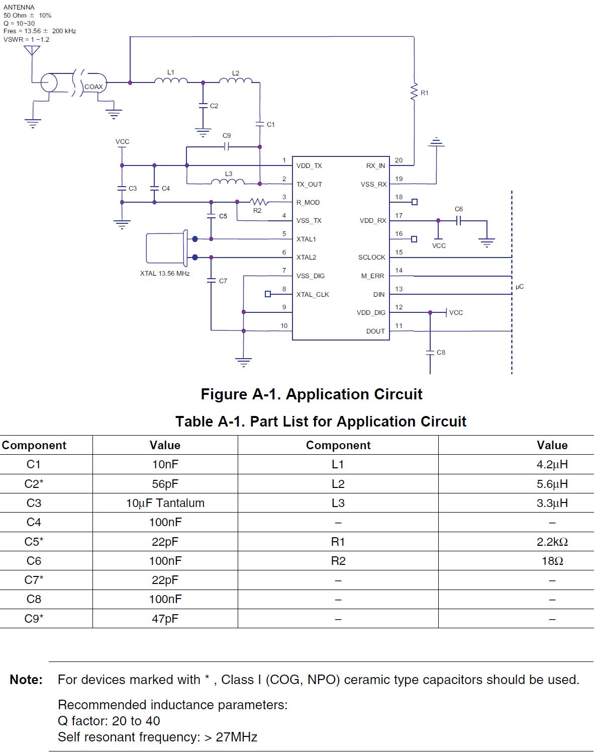

Guten Tag!
Ich habe zu meinem Problem leider keine Lösung gefunden.
Im Anhang ist eine Schaltplan mit Bauteilparametern. Dort ist eine 50
Ohm Antenne gefordert.
Für dieses Problem gibt es zwar fertige Lösungen die aber im Preis zu
hoch sind. Nun will ich die Antenne selber erstellen. Die Maße sollten
nicht über 8 x 8 cm gehen und die Lesereichweite muß nicht mehr als 15cm
betragen.
Kann mir da jemsnd Helfen?
Gruß thomas
das soll doch bestimmt eine RFID-Sache werden?
Eine Ferrit-Antenne wird da nichts, bei 13,56 MHz erstmal problematisch
und das Feld wird auch nicht das sein, was man haben will.
In diesem Frequenzbereich, wohl ein ISO14443 System, arbeitet man mit
3-5 Wd. Luftspulen und ggf. einer unterbrochenen Masseschleife in kurzer
Distanz.
Die im .JPG genannten Werte für fRes > 27 MHz und Q(13,56MHz) von
wenigstens 30 sind absolut OK, das sollte man erreichen. Niedrigeres Q
bewirkt eine geringere Resonanzüberhöhung der Antenne, es gelingt dann
ggf. nicht, den Transponder in größerer Entfernung zu aktivieren und die
gesamte Abstimmung wird kritisch gegen Fertigungsstreuungen.
In der Praxis muß das System in der endgültigen Umgebung mittels VNA
vermessen und die Abstimmung entsprechend dimensioniert werden. Am
Zeichentisch (oder heute in der Simulation) ist so etwas nicht endgültig
möglich, hier ist wirklich noch manuelles Messen und Abstimmen gefragt.
Gruß...Bert
Hallo Bert!
Danke für deine Antwort. Ja das soll ein RFID System werden nur der
Standar den ich verwenden kann, da ich schon die Transponder dazu habe,
ist ISO/IEC 15693-2. Macht das ein Unterschied in bezug auf die Antenne?
Gruß Thomas
Hallo Thomas,
ich würde mal vermuten, bei ISO 15693 kommt es noch stärker auf die
korrekte Dimensionierung der Antenne an, weil ja größere Entfernungen zu
überbrücken sind?
Ich kenne nun die ISO 15693 nicht genau, weil wir für die ISO 14443
entwickeln, aber ich gehe davon aus, daß die Tags dort auch passiv sind
und vom Leser versorgt werden? In welchem Volumenmodell ausgehend vom
Leser muß das geschehen?
73 de Bert
Für 500 Eu mach ich gern ne Antenne mit 8x8.
Allerdings wird es beim geforderten SWR von max. 1,2 schwierig.
Eine Betonwand verstimmt die Antenne anders als ein Holztisch.
Und im Freifeld nutzt die Antenne wahrscheinlich keinem. :-)
Zweckmässigerweise werden Antennen deshalb vor Ort eingemessen.
