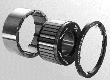

Hat schon jemand mit "DC Torque Motoren" gearbeitet, anstelle von Servos?
Gast #2308844
wie hier z.B. zu sehen
http://www.kollmorgen.com/en-us/products/motors/dc_motors/dc_torque_motors/dc_torque_motors/
http://www.axsys.com/index.cfm?acronym=direct-drive-motors
(oder im Anhang) gibt es Servo-Motoren die aussehen wir Kugellager.
Direct Drive, hat schon mal jemand damit gearbeitet, gibt es irgendwo
bezahlbare Motoren zum Testen, oder kennt sich etwas damit aus?
Ich würde gern eine Kameraführung damit bauen. Alle Profi Systeme
in diesem Bereich arbeiten mit diesen Stell-Motoren...
Über Feedback würde ich mich sehr freuen, ich find im deutschen Netz
leider nicht besonders viel hierzu...
Vielen Dank & Viele Grüße
Ben

Das sind nichts anderes als ringförmige Direktantriebe. Normalerweise
bezeichnet man die einfach als "Torque-Motoren". Das sind elektrisch
kommutierte, i.d.R. 3-phasige Synchronmotoren. Von der Ansteuerung her
identisch zu normalen industriellen Synchron-Servos und entsprechenden
Direktantrieben. Durch die hohe Polzahl erreicht man hohes Moment bei
vergleichsweise niedrigen Drehzahlen, ähnlich wie beim Schrittmotor, nur
das man hier das Rastmoment so gut es geht vermeidet und den Motor
geregelt betreibt.
Für den Hobby-Einsatz ist das nichts. Die Dinger sind teuer, müssen
aufwendig gelagert werden und die Güte der Regelung hängt wesentlich von
einem hochwertigen Messsystem sowie dessen Montage ab. Und natürlich von
einer entsprechenden Parametrierung der Regelung. Ich habe während
meiner Zeit als Assisten am Werkzeugmaschinenlabor in Aachen mit
Direktantrieben gearbeitet, kenne mich also "ein wenig" in der Materie
aus.
Mit freundlichen Grüßen
Thorsten Ostermann

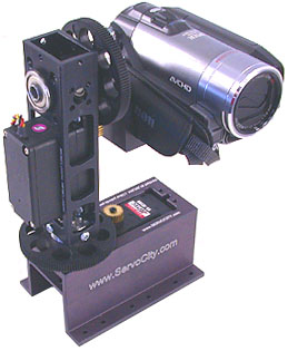

danke, sehr interessant, von dem Bild oben (Servocity.com)
gibt es glaube ich auch so ein Panther Remotehead
(mit Riehmen), "PT-2100" und hier einige Videos davon
http://www.youtube.com/ServoCity#p/u/24/UrmDJi5bk2w
Welche Modellbau-Servos hattes Du denn verwendet?
Mitlerweile gibt es ja auch Digitale Servos, sogar Brushless
Servos, extrem schnell und genau, wie man hier z.B. sieht
http://www.youtube.com/watch?v=EFnY0wLXCLg
Dachte bisher, mit noch einer 1zu5 Untersetzung
http://www.youtube.com/watch?v=G17ZNDR4RgQ
würde das schon sehr genau werden. Müßte eigentlich aber
auch mit Zahnriehmen gehen... nur die Servos kann ich
glaube ich nicht so einfach ersetzten.
Viele Grüße
Ben
1899$? Viel zu billig, das PT steht da sicher nicht für Panther ;) Das
Logo fehlt auch... Die Mechanik sieht schon gut aus, aber die "super
slow motion" im Video ist bei extremen Zoom auch schon viel zu schnell.
Das muss noch deutlich langsamer sein. Für meine Anwendung wäre das auch
nichts, weil es keine absolute Positionierung gibt, nur so analoges
Joystickgeeiere... Bei mir gibts noch ein Notebook zur Speicherung
verschiedener Positionen und Fahrten.
Ich habe "normale" Servos vom Conrad probiert, aber sicher nicht die
teuersten. AFAIK heisst "digitales Servo" aber auch nur, dass die
Regelschleife im Servo digital läuft, die blöde Pulssteuerung ist
weiterhin da.

Das Problem bei einem vernünftigen Remotehead ist NICHT die
Geschwindigkeit, sondern eine geschmeidige langsame Bewegung ohne
Ruckler beim Anfahren/Abbremsen. Das ist halt eine ganz andere
Anforderung als beim Modellbau, wo es nur ums schnelle Ankommen geht und
weniger auf den Weg dahin ;) Und solange der Regelungsalgo im Servo
abläuft, kann man da gar nichts anpassen. Schon eine kleine Videokamera
hat ein ziemliches Trägheitsmoment und sorgt für viel Spass beim
Anfahren und Abbremsen...

ich hätte noch eine Frage, ist ein Torque Motor und ein "frameless
brushless motor" das gleiche?
Ich finde die sehen zumindest gleich aus
http://www.google.de/search?q=frameless+brushless+motor&um=1&ie=UTF-8&tbm=isch&source=og&sa=N&hl=de&tab=wi&biw=989&bih=544
und da gibt es auch mehr Anbieter für...
@Thorsten Ostermann
Werden alle Toque Motoren wie Brushless-Motoren (mit 3 Phasen)
gesteuert?
Nur Interesse halber...
Ben
(Firma: mechapro GmbH) Persönliche Seite
Hallo Ben!
Die Begriffe sind soweit ich weiss in keiner Norm spezifiziert. Wann ein
Synchronmotor als Torque-Motor bezeichnet wird, ist also
Auslegungssache. "Frameless" bedeutet lediglich "ohne Gehäuse", und
genau das sind die meisten Torque Motoren ja auch. Im Deutschen spricht
man auch von "Bausatzmotoren", weil die Lagerung Teil der umgebenden
mechanischen Struktur ist. Damit lassen sich sehr kompakte
Gesamtlösungen bauen, z.B. in Gabelköpfen oder Schwenktischen von
Werkzeugmaschinen.

Es hat schon seinen Grund, warum man heute vielfach BLDC-Motoren
(bürstenlos) statt normaler DC-Gleichstrommotoren (mit Bürsten)
verwendet. Warum DC-Motoren jetzt als Torque-Motoren auf einmal
vorteilhafter sein sollen als BLDC erschließt sich mir nicht. Es mag
höchstens sein, dass noch niemand auf die Idee gekommen ist,
Torquemotoren mit Niederspannungswicklung zu bauen. Die meisten
Torquemotoren sind ja "echte" Synchron-Servos für Spannungen von 230V
und mehr.
