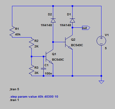

ich habe erst vor ein paar Wochen mein neues Hobby uc entdeckt und plage
mich seitdem mit den Grundlagen
der Elektronik rum.
Nun habe ich meine erste Schaltung zur Lösung eines Teilproblems soweit
selbst entworfen und gleich ein
paar fragen. Es wäre wirklich nett, wenn jemand meine (Anfänger) Fragen
beantworten könnte.
Also, die Schaltung soll bei Wiederstandsänderung (R1) unter 40K den Pin
Out auf +5 V schalten.
Bei einer Wiederstandsänderung über 40K den Pin Out auf möglicht 0V.
In einer LTSpice Simulation funktioniert das soweit auch.
Der Wiederstand R1 soll durch zwei VA Stangen ersetzt werden, um
festzustellen ob Erde feucht ist oder nicht.
Die Spannung V1 soll über einen uc Pin gespeisst werden und nur 2 mal am
Tag eine Messung durchführen (feucht ja (+5V)/nein(0V)).
Ich möchte euch bitten jetzt keine Diskussion über Elektrolyse an den VA
Stangen vom Zaun zu brechen.
Ich kenne die Threads.
Da ich nicht einfach die Beispielschaltungen ohne diese zu verstehen
nachbauen möchte, ergeben sich
ein paar Fragen.
1. Ist der (Entstör)Kondensator C1 soweit richtig plaziert und
dimensioniert ?
   (Es wird ein Kabel von ca. 5m länge verwendet)
2. Wohin geht eigentlich die Masse in der nicht simulierten Schaltung ?
   Ich meine, ohne das Masse Symbol funktioniert in LTSpice nichts.
   Ich dachte aber immer - V1 ist Grd also Masse.
3. Die Dioden D1 und D2 sind notwendig um an eine Spannung von 4.9xV an
Out zu erzeugen.
   Ohne diese Dioden liegt nur eine Spannung von ca. 200 mV an, obwohl
der Transitor Q2
   in Sättigung ist.
   Zudem ist Durchlassrichtung meinem Verständniss nach falsch herum.
   Auf die Dioden bin ich nur zufällig gekommen und verstehe sie nicht.
   Kann mir das jemand verständlich erklären ?
Ach ja, sollte jemand Anregungen haben was ich besser machen könnte,
stehe ich dem offen gegenüber.
Schließlich möchte ich ja was lernen.
Dort schon, aber nicht in der Realität. Dort gibt es Toleranzen und
Bauteileschwankungen.
Am Besten du baust sie mal in 5 Minuten auf dem Steckbrett auf, sonst
glaubst du mir eh nicht ;)
Die Lösung für dein Problem ist ein Schwellenwertschalter, den du am
Besten mit einem Operationsverstärker oder Komparator realisierst.
Gast #2309208
zu1.
Platz direkt an Q1 ist gut, der Wert ist unkritisch 10n reichen
wahrscheinlich auch. Entscheidend ist wo das Kabel lang geht (störer in
der Nähe - WLAN-router o.ä.), und ob es geschirmt ist.
zu2. PsPice braucht immer (!) einen Massebezug um rechnen zu können.
Wenn man mehrere Spannungsquellen hat, welche ist dann Masse?
zu3. k.A. - woher ist die Schaltung? Normalerweise würde man da
Widerstände nehmen.
Der herablassende Tipp meines Vorredners bezüglich Simulation und
Testaufbau stimmt prinzipiell. Der Hinweiß auf Komparator auch. Aber da
Du beim Einschalten des Messvorgangs jedesmal den Komparator/OPV mit
Strom versorgen mußt hat deine Schaltung eventuell sogar Vorteile.
Viel Spaß beim neuen Hobby.

Gast #2309247
In der Realität kannst du nur Spannungen ZWISCHEN zwei Punkten messen.
Damit du in Spice so schön mit Klicken des Voltmetersymbols die Spannung
an EINEM Punkt messen kannst, braucht es den zweiten. Da erzwingt Spice
dann halt einfach, daß du den mit dem Dreiecksymbol nennst.
Du hast ja schon richtig begriffen, daß sie eigentlich falschrum sind.
Sie sind also in Sperrichtung. In Sperrichtung lassen sie nur extrem
wenig Strom durch. Es sind also wie extrem hochohmige Widerstände.
Schaltungen mit extrem hochohmigen Widerständen funktionieren in der
Praxis nicht, weil der Strom sonstworum fliesst, über die Platine durch
die Luftfeuchte etc.
Du MUSST also deine Schaltung abändern, damit sie auch in der Realität
funktioniert.
Deine Schaltung hast du sicherlich mit Widerständen gefunden. Bau sie
auch mit Widerständen auf statt mit Dioden. Aber baue besser eine leicht
veränderte Schaltung auf die unter der Bezeichnung Shcmitt-Trigger
kursiert:
http://www.daycounter.com/Circuits/Schmitt-Trigger/Transistor-Schmitt-Trigger.phtml
Dann musst du nur noch die notwendigen Widerstandswerte finden, damit
das bei 40k umschaltet.
Natürlich ist sie auch damit nicht praxistaucglich, dafür wäre
Wechselspannung an den Elektroden notwendig. Weisst du ja.
Gast #2309251
Also ich kann mich täuschen, aber es entzieht sich meinem Verständnis
wie die Schaltung so funktionieren soll.
D1 und D2 sind in der Anordnung extrem hochohmige Widerstände.
Wenn R1 absinkt, steigt die Spannung an der Basis von Q1, Q1 schaltet
durch und zieht die Basis von Q2 auf Masse, wobei durch den hochohmigen
Vorwiderstand(Diode) sowieso fraglich ist, auf welchem Potential die
Basis von Q2 rum schwimmt. Damit ist Q2 zwar hochohmig, aber
wahrscheinlich in ähnlichem Bereich wie die Diode auch, sodass du selbst
bei kleiner Belastung von Out eine Zusammenbrechende Ausgansspannung
hast.
Nimm für D2 und D1 10k Ohm Widerstände und alles wird gut.
Besser/einfacher ist allerdings das IC 4093, Flipflop mit Hysterese, das
gibt nen sauberes Ausgangssignal und wackelt nicht so arg rum.

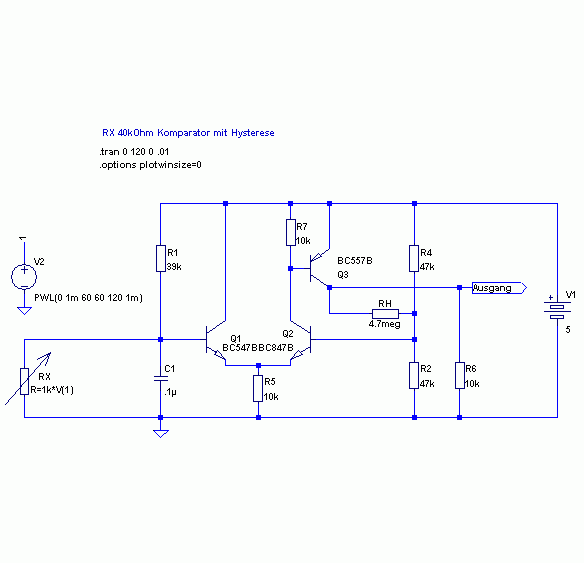

OP #2309939
Guten Morgen,
@Helmut S:
Danke das Du Dir soviel Mühe gemacht hast exakt die Aufgabenstellung
aufzugreifen und diese dann auch noch, mit den mitteln löst die mir zu
verfühgung stehen. Momentan verstehe die Schaltung nicht. Deshalb werde
ich mir jetzt ersteinmal 1-2 Wochen Zeit nehmen daraus zu lernen.
Ich melde mich zurück, wenn ich wieder mitreden kann ;)
#2309947
Das ist ein Komparartor mit Hysterese. Die drei Transistoren bilden
einen Differenzverstärker.
Normalerweise würde man diese drei Transistoren durch einen IC LM393
ersetzen. Das ist der gängiste Komparator seit 30 Jahren. Schau dir mal
das Datenblatt dieses ICs an. Der einzige Unterschied in der Schaltung
wäre, dass du den Widerstand am Ausgang nach +5V statt nach Masse legen
musst. OK, ein anderer Widerstand muss dann noch im Wert um ein paar
kOhm geändert werden.

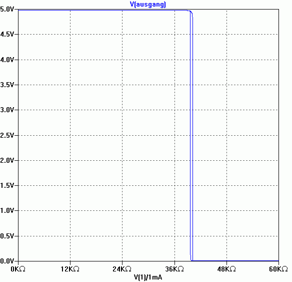

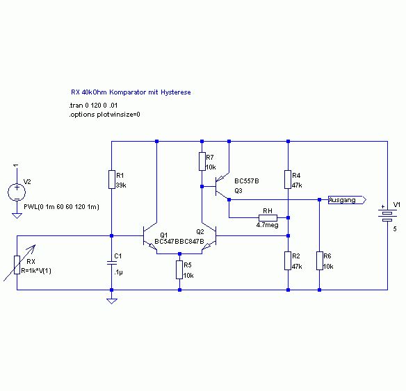

Moderator #2310415
So lange brauchst du dafür nicht. Die Schaltung besteht im Wesentlichen
aus einem Differenzverstärker (Q1, Q2, R5 und R7)
  http://www.elektronik-kompendium.de/sites/slt/0209091.htm
mit einer nachfolgenden Verstärkerstufe in Emitterschaltung (Q3 und R6)
  http://www.elektronik-kompendium.de/sites/slt/0204302.htm
Die Schaltung verstärkt die Spannungsdifferenz zwischen dem
Spannungsteiler aus R4 und R2 (2,5V) und dem Spannungsteiler aus R1 und
RX.
  http://www.elektronik-kompendium.de/sites/slt/0201111.htm
Die Spannungsdifferenz ist 0, wenn RX=R1=39kΩ. Da die Verstärkung der
Schaltung recht hoch ist, führt schon eine kleine Änderung von RX dazu,
dass der Verstärkerausgang in die positive oder negative Begrenzung (5V
bzw. 0V) läuft, aber genau das möchte man in diesem Fall ja.
Um zu verhindern, dass am Ausgang bei RX≈39kΩ Zwischenwerte zwischen 0V
und 5V oder gar Schwingungen entstehen, sorgt RH für eine Hysterese,
indem die von R4 und R2 erzeugte Vergleichsspannung (2,5V) leicht nach
oben oder unten korrigiert wird, je nachdem ob der Ausgang High- oder
Low-Pegel hat. Dies führt dazu, dass am linken Eingang des Differenzver-
stärkers die Schaltschwellen für das für High und Low etwas auseinander-
liegen. Liegt die Eingangsspannung zwischen beiden Schwellen, behält der
Ausgang immer seinen vorherigen Pegel, so dass undefinierte Zwischen-
zustände ausgeschlossen sind.
