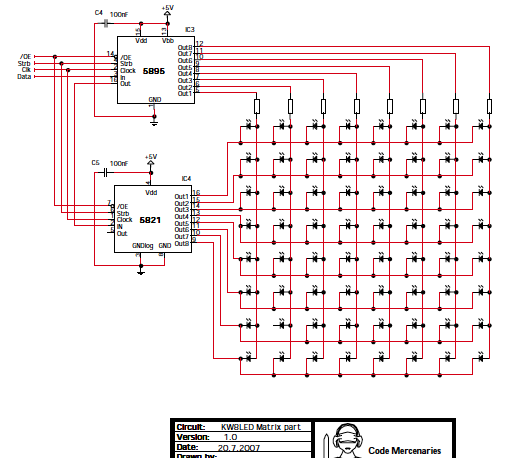

Ich hab jetzt eine frage zu einem Bauteil im Datenblatt -link. Da ist
ein Schema mit der Bezeichnung 5895 auf einem IC und 5821 auf dem
anderen IC..
Kann mir jemand sagen von wem dies ist?
Bei der suche fand ich passend zum 5821 ein Teil von Michel
Semiconductor einen Latch Treiber seriell 8 Bit. Der 5895 ist so nicht
auffindbar. Was ist der untschied zu diesem ? Wonach muss ich suchen?
von Max (Gast)
K.a. von wem dasis, aber sieht aus wie ein ganz normales (popliges)
schieberegister, evtl. kann man(n) einfach ein solches nehmen und auf
die (komischen) anderen ics pfeifen.
von Max (Gast)
PS: Google mal 74(HC(T))595 (die klammern deuten nur auf optionen hin
und sind nicht zu googlen), sollte ein fuktionsÄquivalent sein.

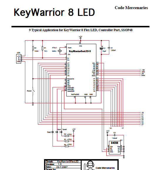

von Novski (Gast)
Es ist für einen KeyWarriorLED 8 operator. Der vorteil ist dass die
Keymacros auf dem Ausgelagertem Eeprom gelesen werden. Und sich das USB
als HID anmeldet. Somit braucht es keine Programme auf dem PC...

Ich sehe euch interessiert das ganze. -Find ich richtig. Ich hänge mal
den ersten Teil des schemas rein. Das ganze Schema ist unter folgender
Adresse zu finden:
http://www.codemercs.com/uploads/tx_sbdownloader/KeyWarrior8LED_Datasheet_01.pdf
Ich hab es nur nicht  vorher gepostet weil ich eigentlich eine
dezidierte Antwort nur zum Baustein erwartete... Ich freue mich aber
über dieses Interesse!
Der KeyWarrior hat Daten ausgangs Leitungen welche die Schieberegister
(falls Max recht hat..) steuern...
von Guido Körber (Gast)
Ja, das sind Schieberegister mit integrierten Latches und Treibern, kann
man natürlich auch mit drei Chips aufbauen. In der Appnoe AN1 zum
IO-Warrior werden ein paar Optionen für die LED Matrix beschrieben.
von Boris N. (novski)
Besten Dank erstmal für die Hilfe.
Ich bin mir nun leider noch nicht schlüssig über die Schieberegister.
Max schreibt dass das 74HC595 gleichwertig mit dem mit 5895
beschriebenen sei. In der Appnoe AN1 steht das 595 jedoch im
Zusammenhang mit separater Powersupply für die LED Matrix.
Welche zwei Bausteine würdet ihr als Ersatz zum 5895/91 und dem 5821
empfehlen? Ersatz weil ich sie nirgends finde. (falls die noch zu haben
sind bitte melden...)
