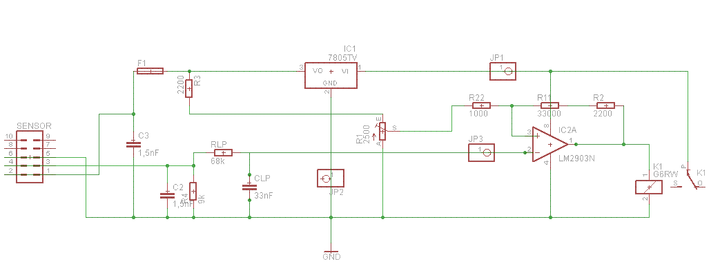

Hallo!
Ich versuche zurzeit einen Bremskraftverstärker am Auto versuchsweise zu
betreiben. Dazu habe ich einen Drucksensor und eine Unterdruckpumpe und
die hoch geladene Schaltung. Die Unterdruckpumpe benötigt 8A bei 12 Volt
und wird mit einem Relais beschaltet (schaltet bei ca. 6 Volt ein und
bei 2,5 Volt aus).
Der Sensor liefert bei Normaldruck eine Sensorspannung von 0,6 Volt bei
Unterdruck eine Spannung von 1.6 Volt. Über den Trimmer möchte ich meine
Referenzspannung von 1.45 Volt erhalten. Die Sensorspannung soll dann
den Schmitttrigger schalten, dessen Spannung aufs Relais geht. Leider
funktioniert die ganze Sache nicht. Am IC liegt am Ausgang nichts an.
Versorgung von 12 Volt sowie die beiden Eingänge mit 1,4 und 0,6 Volt
sind beschaltet.
Das ganze ist so gedacht, dass die Unterdruckpumpe anspringt sobald der
Duck abfällt.

>ausserdem fehlt dem Relais die Freilaufdiode.
>>Ausserdem nimmt man da kein 5V Relais, sondern ein 12V Kfz Relais, das
>>man mit dem Transistor im Massezweig schaltet.
und weiter geht es: wo ist der Schutz gegen Spannungsspitzen aus dem
Bordnetz?
In welcher Region soll das Auto fahren?
MfG

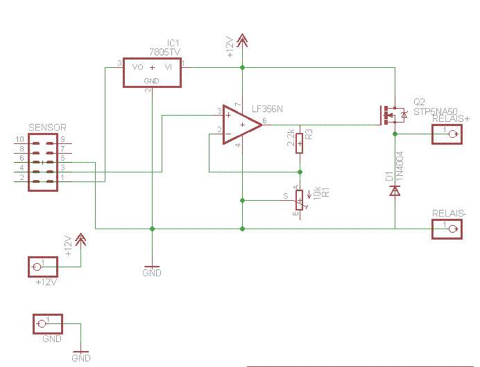

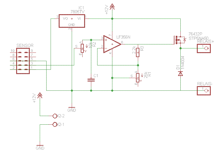

Vielen Dank für die Antworten. Eine Freilaufdiode habe ich jetzt
eingebaut und das Ganze ein wenig anders zusammengebastelt. Die
Kondensatoren usw. habe ich einfach weggelassen. Problem jetzt ist, dass
ich ja keinen allzu großen Schwellbereich habe. Also mein Relais
klackert fleißig vor sich hin um den Druck im Bremskraftverstärker
konstant zu halten. Wenn ich allerdings Bremse, läuft die Pumpe länger -
genau, wie es sein soll.
Habt ihr Ideen, wie ich mir einen Schwellbereich basteln kann? Gruß und
Dank!
