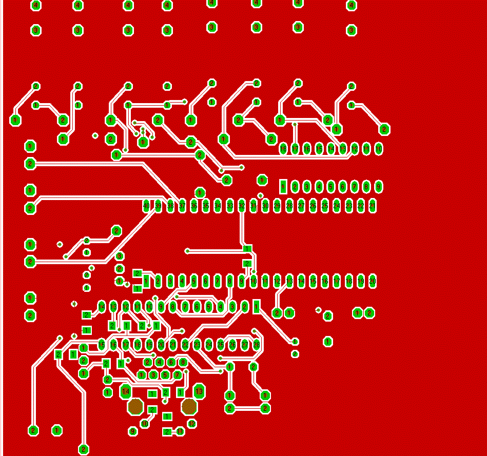

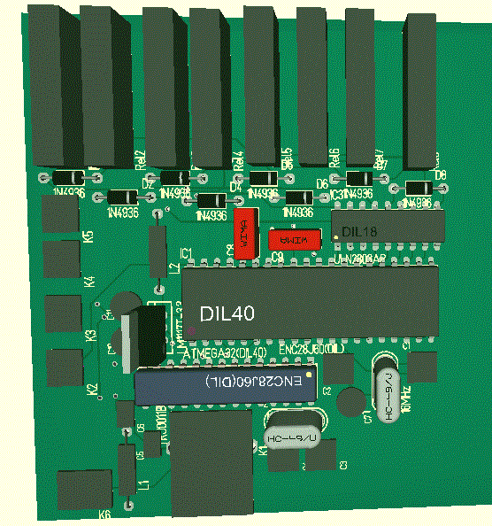

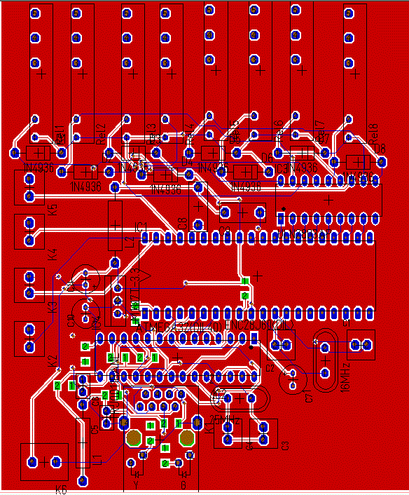

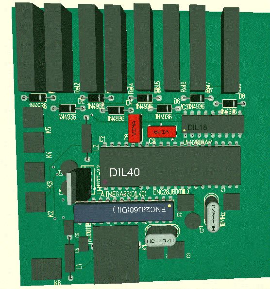

So, hab mir mal die Mühe gemacht und das ein Layout in Target3000 erstellt. Hab jetzt einfach mal Relais genommen die in etwa die Leistungsdaten haben was ich brauche. Zusätzlich fehlen die Anschlußklemmen für das Relais noch. Kann da mal jemand eventuell drüber schauen? Danke Gruß Alex
Kann ich nicht öffnen. Nen Bild wäre nicht schlecht.
Von dem Beschriftungsdruck sieht man halt nicht viel. Links die 4 Schraubklemmen sind die Eingänge. Die untere Schraubklemme die Stromversorgung. Oben sind die 8 Relais.
Ausversehen 2 mal das gleiche angehängt und kann die Anhänge irgendwie nicht bearbeiten.

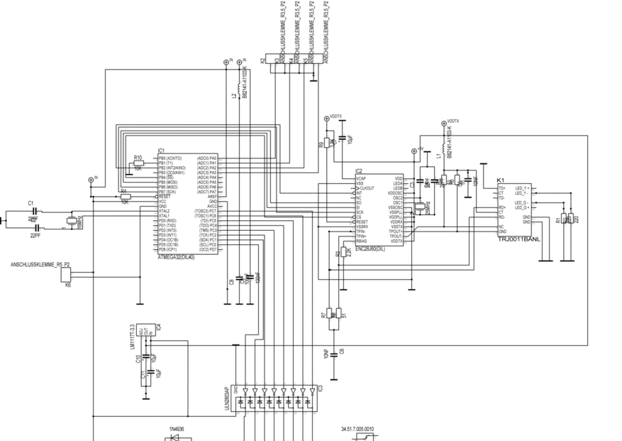

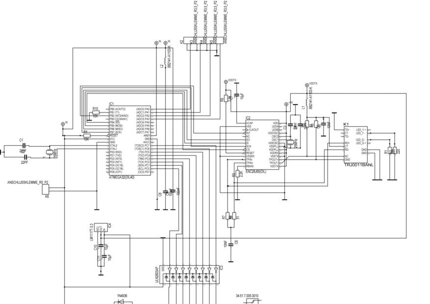

drüber schauen fängt mit dem Schaltplan an und nicht mit dem gerouteten
Layout bzw. der 3D Ansicht.
Und der Beschriftungsdruck interessiert auch keinen.
Sorry Unter dem ULN sind dann nur noch die 8 Relais mit zugehörigen Freilaufdioden.
#2314312
Für was braucht es die Dioden, sind bereits im ULN integriert. Ev. würde ich optionale Leds sowie Widerstände vorsehen. Ev. kann man sich ein Quarz sowie die Kondensatoren einsparen, eventuell auch ein solder-jumper. Weiters würde ich die Mac-EEproms vorsehen, wenn man damit mal eine Serie machen muss mit offiziellen Mac-Adressen und auch zwei Zustandsleds würden nicht schaden sowie ev. ein button-switch sowie Resettaster was alles optional bestückt werden kann.
Alexander H. schrieb: > Sorry > Unter dem ULN sind dann nur noch die 8 Relais mit zugehörigen > Freilaufdioden. Sag mal gehts dir noch gut? 7000 * 5000 Pixel? Ich skalier das mal runter.
Naja, es wäre halt mal super wenn einer den Schaltplan wirklich querlesen würde ob so alles paßt, auch das Target file. Wenn dann will ich mir gleich 10 Platinen machen lassen und da wäre schon ordentlich Geld in den Sand gesetzt. Wie will ich denn ein Quarz sparen? Der µC will ja eine andere Taktung als der ENC. Was ist ein Solder Jumper? Wie funzt das mit den Mac Adressen? Ich hätte mir einfach 10 Boards von Pollin geholt. Für was sollte man die Zustands LEDs brauchen, auf dem Orginal Board ist auch nur eine Netz LED und in einem Gehäuse kann ich getrost drauf verzichten. Gleiches gilt für den Reset Button. Trotzdem danke für deine "Kritik" Gruß

Alexander H. schrieb: > Naja, es wäre halt mal super wenn einer den Schaltplan wirklich > querlesen würde ob so alles paßt, auch das Target file. > Wenn dann will ich mir gleich 10 Platinen machen lassen und da wäre > schon ordentlich Geld in den Sand gesetzt. > > Wie will ich denn ein Quarz sparen? > Der µC will ja eine andere Taktung als der ENC. CLKOUT > Was ist ein Solder Jumper? sowas http://www.mikrocontroller.net/attachment/109045/SMD_solder_jumper.jpg > Wie funzt das mit den Mac Adressen? http://www.microchip.com/stellent/idcplg?IdcService=SS_GET_PAGE&nodeId=2018&mcparam=en538890 Kostet unter 30Cent . > Ich hätte mir einfach 10 Boards von Pollin geholt. ???, hol dir dann eventuell 10 Boards von Futurlec http://www.futurlec.com/Mini_Ethernet.shtml Könnte eventuell was für dich sein. Die machen auch Platinen. > Für was sollte man die Zustands LEDs brauchen, auf dem Orginal Board ist > auch nur eine Netz LED und in einem Gehäuse kann ich getrost drauf > verzichten. > Gleiches gilt für den Reset Button. Normalerweise macht man solche Sachen drauf, auch einfaches PoE (2 Dioden + Vreg) und bestückt sie nicht, weil wenn man die im nächsten Projekt braucht, dann braucht man keine neuen Platinen zu machen. > > Trotzdem danke für deine "Kritik" > Gruß
Das Board von Futurelec nützt mir ja gar nichts. Wenn ich das richtig verstehe ist das ja "nur" die Schnittstelle Ethernet zum µC. Da fehlt mir aber dann noch der µC und die Platine muß ich auch wieder unterbringen. Wenn ich mir die Platinen so herstellen lasse wie mein Layout ist, hab ich eigentlich alles drauf was ich brauche und die Platine ist in etwa so groß wie das orginal AVR Board. Die Boards von Pollin würd ich ja nur kaufen um gleich alle Teile zu haben. Interessant wäre vielleicht nur noch den Code auf ein Atmega8 abzuändern um das Board noch etwas kleiner zu machen.
