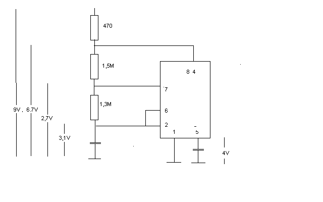

ich habe da ein Problem mit einem astabilen Multivibrator und hoffe es
kann mir jemand helfen.
Die Schaltung arbeitet in einem Weidzaungerät das erste mal war der
Ausgang des Ne555 defekt. Getauscht--> läuft super, allerdings  nur
2Stunden :(
Habe die Schaltung nach einem Probelauf von 30 min mit plastik 70
versiegelt. und dann gings noch 1, 5 stunden gut.
Jetzt schaut es allerdings so aus also ob das discharge gestartet wird ,
aber es kann der Kondensator nicht unter die Schaltschwelle entladen
werden(Werte aus Anhang).
Habe momentan keine Ahnung wo ich ansetzen soll?
mfg
Andreas

Hallo Andreas,
wo hast Du denn die seltsame Schaltung her? Als wichtigstes solltest
Du das Ic mit eineer festen Spannung von z.B. 9V und nicht über
einen Widerstand anschliessen. Dann braucht der 555 auf jeden Fall
einen Kondensator direkt an den Betriebsspannungsklemmen. Zeit-
bestimmende Widerstände im Megaohmbereich bei einer Schaltung die
vermutlich draussen arbeitet, sind auch nicht besonders sinnvoll.
Was hast Du denn am Ausgang angeschlossen? Vielleicht bekommst
Du ja Störimpulse von hinten, die Dein IC "töten".
Gruss
Harald
Gast #2311472
hallo Harald,
danke für die schnelle antwort.
Die Schaltung ist quasi original so verbaut
Horizont Horimaster 250 also nix selbe gebasteltes.
Der ausgang geht über einen kondensator-> Widerstand  auf einen
Transitor  der über einen Übertrager einen Thyristor Zündet.
mfg
Andreas
