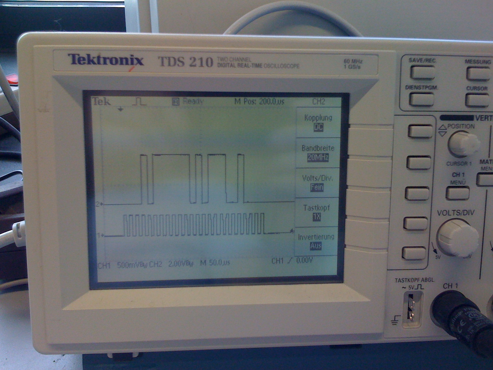

Seid gegrüßt,
im Rahmen eines Projektes beschäftige ich mich derzeit mit der
Ansteuerung eines AD5624R mit Hilfe eines ATmega168 über die SPI
Schnittstelle.
An sich soll das Ganze ja sehr einfach gehen mit SPI, jedoch beiße ich
mir derzeit einwenig die Zähne daran aus.

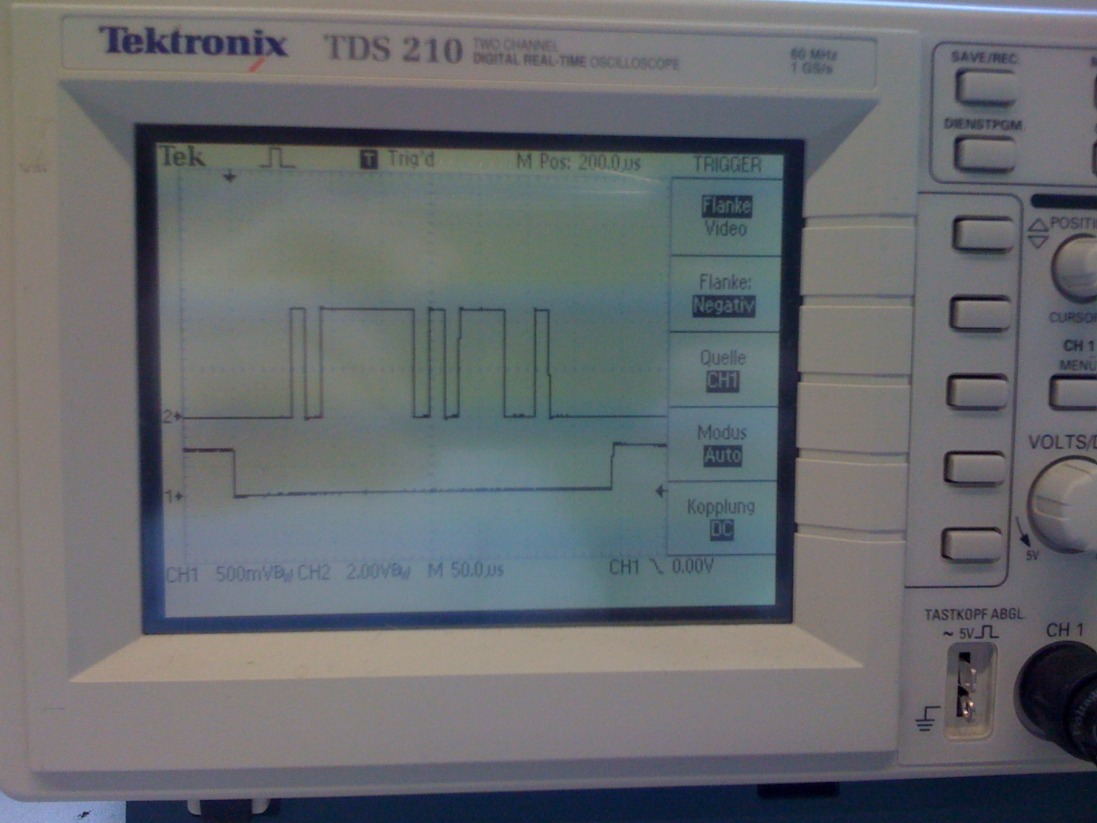

Die Signale auf den SPI bekomme ich schon (mittels Oszi überprüft), aber
eine Reaktion seitens des DAC bleibt leider aus.
Die beiden Bilder zeigen das Oszibild für eine SPI Übertragung. Einmal
CLK+Data und einmal SS+Data.
Hier nun vllt die Codeschnipsel, die jeden interessieren sollten:

Initialisieren tu ich den DAC mit einem kompletten Reset, einschalten
der internen Referenz sowie setzen des LDAC für alle Outputs auf 1.
Sende ich nun ein SPI_Master_to_DAC_send() mit einem Wert, so passiert
nichts. Habe nun schon alle Modi durchprobiert.
Kann mir jemanden eine Hilfestellung liefern?
Beste Grüße,
Robert

Stimmen die Einstellung für die Auswertung der Datenbit bei steigender
oder fallender Flanke von CLK ?
hmg
Mandi
von Ro B. (ro_b)
Ich habe alle möglichen SPI Modi ausprobiert. Standard für den DAC
sollte Mode 1 sein, oder? Da der DAC ja seine Register updated, wenn die
24 Flanke fällt. So zumindest habe ich es aus den Datenblättern
herausgelesen.
Mode 1 sollte Shift-edge rising und Capture-edge falling sein. Inwiefern
nun CPHA Auswirkungen hat, weiß ich leider nicht. =(
