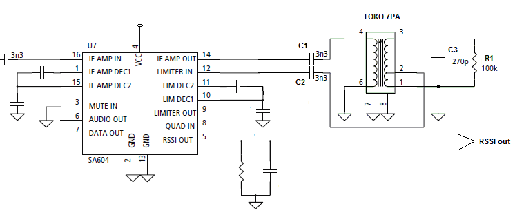

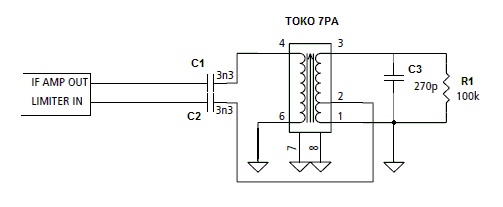

Guten Tag,
habe folgendes Problemchen. Für ein Echolotsignalempfänger möchte eine
Zwischenfrequenz von 200kHz nach dem Schaltbild im Anhang zunächst
mittels des Übertragers auf die andere Seite bringen und anschließend
durch den leicht gedämpften LC-Schwingkreis filtern.
Normalerweise benutzt man ja für solche Vorhaben Keramikfilter, jedoch
gibt es nach meiner Kenntnis keine mit 200kHz Resonanzfrequenz, lasse
mich aber gerne eines besseren belehren;)
Mein Problem ist nun dieser Übertrager, da ich diesen niergends finde.
Hab mich deshalb zunächst entschlossen diesen notfalls selbst zu wickeln
und dabei bin ich auf das Problem gestoßen, dass ich keinerlei Wickel-
oder Impedanzverhältnisse zwischen den Ausgängen 1-2 und 1-3 habe:(. Im
Datenblatt des TOKO 7PA steht nichts über Wickelverhälnisse oder
Ähnliches, nur die Induktivität ist angegeben.
Die Induktivität für den Schwingkreis habe ich bei 200kHz, 270pF und
Vernachlässigung der Dämpfung durch R1 zu 2,345 mH berechnet. Die
Dämpfung zwischen IF AMP OUT und LIMITER IN soll max 12dB betragen. Als
Kernmaterial für die Spule habe ich hier einige Exemplare liegen mit für
diesen Zweck geignetem Frequenzverhalten.
Was sagen nun die Erfahrenen unter Euch, wie könnte das Wickel- /
Impedanzverhältnis zwischen 1-2 und 1-3 aussehen?? Ist meine Überlegung
richtig wenn ich von der Dämpfung von max 12dB ausgehe und danach diesen
kleinen Abgriff (= 1-2) wickele und zusätzlich mit R1 feinoptimiere??
Für jede Art von Antwort / Hilfe bin ich sehr dankbar..

Moin
der Schaltung nach dürfte es sich um Resonazkreis handeln und stimmt
nicht mit Deinem Zeck / Beschreibung überein.
Poste mal den gesamt Schaltplan.
Gruß HolgerR
OP #2312718
Das ganze ist ein Teil des SA604 FM IF ICs.
Der RSSI Pin des ICs wird hier etwas zweckentfremdet als
Echo-Empfangssignal ausgewertet. Genauso wird es auch in den
kommerziellen Echoloten auch gemacht. Habe eins auseinander genommen;)
Nach dieser Beschaltung fungiert das IC als logarithmische AC
Spannungsanzeige in Bezug auf die Stärke des Eingangssignals an Pin16.
Ja, am Ausgang des Filters ist ein Resonanzkreis realisiert, der auf 200
kHz abgestimmt sein muss. Zudem muss dieser laut Datenblatt des SA604
eine Dämpfung von 12dB haben, um den internen RSSI zu linearisieren. Um
die Dämpfung mache ich mir keinen Kopf, notfalls tut es auch ein
Widerestand in Serie zum Filter.
Gruß Alex
Gast #2312869
Hi, Alex,
in "normalen" ZF-Stufen mit "normalen" Einzelkreisen ist die
Resonanzwicklung "gewöhnlich" die von 1-2 in Fortsetzung 2-3.
Die Schwingkreiskapazität gehört zwischen 1 und 3.
IFout schließt man an 2 an, mit 1 oder 3 gegen Masse. Je nachdem, was
besser ist. Die Spule schwingt dann mit höherer Spannung, und ist durch
die Ausgangsimpedanz weniger bedämpft.
4-6 hat "normalerweise" weit weniger Windungen und taugt nur zur
Auskopplung.
Ciao
Wolfgang Horn
OP #2313027
Hallo Wolfgang,
Ok
Ist auch schon an der richtigen Stelle;)
Genau das brauche ich ja nicht! Die Ausgangssignalamplitude soll ja
gedämpft sein und zwar um möglichst genaue 12dB gegenüber dem IF AMP
OUT, damit der RSSI linear arbeitet. Genau aus diesem Grund ist schon
der Signaleingang zw 4-6 geschaltet, denn durch die nicht 100%ige
induktive Kopplung mit dem Resokreis und jetzt auch noch, danke für die
Info, durch die wenigen Windungen wird das ganze noch mal gedämpft.
Der Resokreis soll hier NUR als Filter arbeiten. Das Echolotsignal
selbst ist ein kurzes Ping mit der Frequenz von 200kHz und der
Signaldauer von 20 - 400 Mikrosekunden und der Signalwiederholung von
bis zu 20 mal pro Sekunde. Nach Empfang, der ersten Verstärkung und
anschließend beim Filtern soll der Resokreis möglichst schnell wieder
abklingen, wie bei einer gewöhnlichen LC-Filterfunktion halt.
Vielen Dank für die Erklärung der ungefähren Windungsverhältnisse;)
Gruß Alex

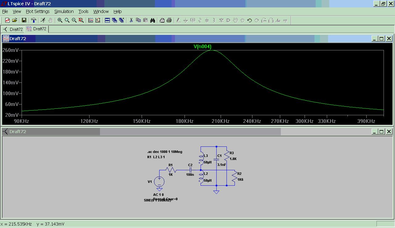

#2314121
R1 ist der Ausgangswiderstand des 604.
R2 ist der Eingangswiderstand des 604.
R3 bedaempft den Kreis und bildet mit R1,R2 einen Spannungsteiler um die
12 dB zu bekommen.
Kreisguete ist mit 5 angenommen also 50kHz Bandbreite. Schmaller
solltest du nicht werden mit deinen 20uS Impulsdauer.

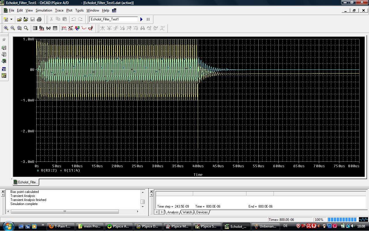

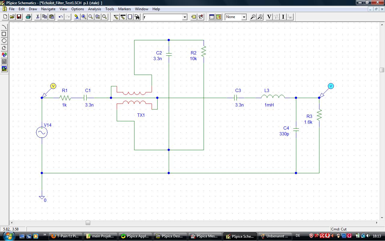

OP #2351965
Sooo, in Anlehnung an Helmut L.s Vorschlag, besten Dank dafür, habe ich
den Vorläufigen Aufbau zumindest Simulationstechnisch erstmal gelöst.
Jede Wicklung des Übertragers TX hat 50 uH. L3 und C4 habe ich als
Tiefpass eingefügt.
Die Dämpfung habe ich erstmal auf 6 dB runtergeschraubt, da ich
irgendwie aus dem Datenblatt nicht wirklich schlau werde, habe es so
verstanden, dass am "Limiter IN" intern schon 6 dB abfallen und plus die
6 dB des Filters ergeben eben die insgesamt geforderten 12 dB Dämpfung.
Das Abklingverhalten ist laut Simulation ebenfalls gut. Bei min. 20 us
Pulsdauer und relativ langer Messdauer im Milisekundenbereich isd die
Abklingzeit von max. 50 us fast vernachlässigbar. Abgetastet wird
übrigens später mit bis zu 250 kHz.
Weitere Vorschläge  Verbesserungsmöglichkeiten  Kritik nehme ich sehr
gerne entgegen.
Gruß Alex
