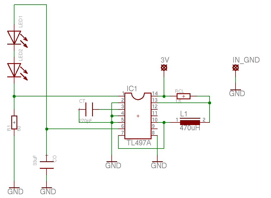

ich hab mir einen Stepup-Wandler für 8 LED's mit dem Schaltkreis
TL497A von Texas Instruments gebaut. Den gibts für 1,60Euro bei
Reichelt zu kaufen. Er hat alle Bauteile, außer Spule und
Kondensatoren, bereits integriert, so daß der Aufbau auch relativ
einfach ist. Im Anhang hab ich meinen Schaltplan für deine 2 LED's
bereits modifiziert. Der TL497A regelt die Spannung am Pin 1 auf 1.2V
und hält damit den Strom durch die LED's auf ca. 20mA. Meine Schaltung
betreibe ich mit 4.5V Eingangsspannung, deshalb bin ich mir nicht ganz
100% sicher, ob es auch mit 3V Eingangsspanung geht. Vielleicht hilft
dir diese Application Note auch noch weiter:
http://www-s.ti.com/sc/psheets/slva143/slva143.pdf

da müsste man ja auch Vout=6,4+1,2V=7,6V haben, wenn man die leds so
schaltet wie in deinem plan. aber da würde dann ja die effizienz leiden
würde ich mal sagen.
warum hast du die leds denn so geschaltet? damit das besser auf deine
fertigen werte passt?
Gast #170701
Normalerweise regelt der TL497 eine Spannung, wenn man den
Spannungsteiler R1/R2 an den Ausgang schaltet, wie in der Application
Note auf Seite 13 angegeben ist. Bei der LED verursacht aber eine
kleine Spannungsänderung schon eine sehr große Stromänderung. Deshalb
dachte ich mir, wenn ich den R1 mit 60 Ohm in Reihe zu den LED's
schalte und die Spannung über diesen R1 auf 1.2V regeln lasse, dann
bleibt der Strom durch die LED's konstant. (R1 = 60 Ohm = 1.2V / 20mA)
Das funktioniert auch prima. Ich weiß nicht, ob die andere Variante, mit
Spannungsteiler R1/R2 parallel zu den LED's günstig ist, da der Strom
vermutlich nicht konstant sein wird. Das müsste man mal nachmessen. Die
1.2V Spannungsverlust sind natürlich bei Batteriebetrieb schon störend.
Ich bin so auch nur auf einen Wirkungsgrad von 70% gekommen.

Ich hatte mir mit dem Oszi die Spannung bei meiner Variante über R1
angeschaut und die war ziemlich stabil. Bei der anderen Variante könnte
es schwierig werden, den Strom zu messen. Ebentuell müsste man zum
messen noch einen Widerstand in Reihe schalten.
Was ich noch als Problem festgestellt habe und weswegen ich mich für
meine Stromquellen-Variante entschieden hab ist folgendes:
Ich hatte mir billige weiße LED's bestellt. Im Datenblatt stand, daß
die Flußspannung 3.6V sein soll. Als ich dann einige bei 20mA gemessen
habe, hab ich festgestellt, daß die eine sehr stark schwankende
Flußspannung von teilweise 3.1V haben. Das macht die Einstellung der
Spannung am Ausgang nicht grad einfach.
