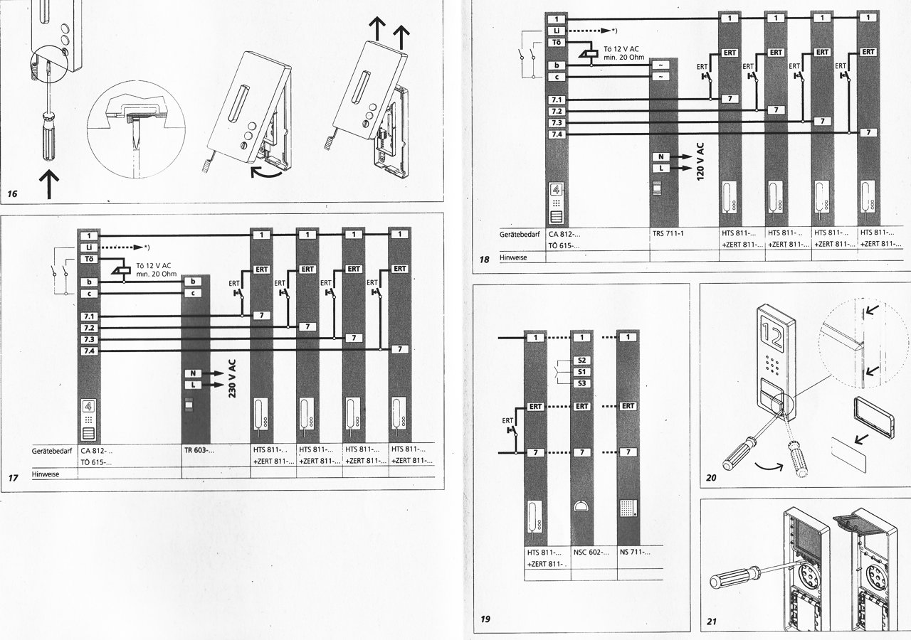

Hallo, ich habe mir ein Siedle Komplett-Set CA812 für ein EFH gekauft
und zusätzlich noch eine 2te Hörereinheit (HTS 811) für den ersten Stock
weil da eine Klingel integriert ist. Es scheint ein Bus System zu sein
da alles über die 2 Leitungen läuft. Es gibt einen Option um Etagenruf
zu ermöglichen(Erweiterungsplatine). Leider weiß ich nicht so richtig
wie das abläuft, vielleicht kennt sich ja jemand damit aus und kann mir
ein paar Fragen beantworten. Ich habe das ganze wie auf Abbildung 19
angeschlossen also die beiden Hörerstellen parallel geklemmt. Zur Info:

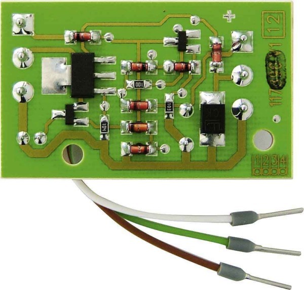

Alle CA 812 scheinen Hardwaremäßig gleich zu sein, unter der großen
Druckfläche befinden sich 4 einzelne Taster nur die Anschlüsse 7.2-7.4
auf der Platine sind nicht bestückt außerdem fehlen 3 Dioden als Brücken
und 3 Schraubklemmen.
1. Wann wird der Etagenrufton ausgegeben, da es ja keine freie Taste an
der Hörereinheit gibt?
2. Erkennt jemand was diese Schaltung oben macht, könnte es sein das
hier einen kurze Bitfolge auf den Bus ausgegeben wird oder ist die
Platine eher für den Empfang gedacht?

Auch wenn der Beitrag schon älter ist antworte ich einfach mal, fall
jemand nach dieser sucht.
Mit dem Etagenruf ist nicht der Interne Ruf gemeint, der ist mit dieser
Anlage nicht möglich.
Es handelt sich dabei um den Taster, den man im Hausflur meistens eines
Mehrfamilienhauses vorfindet, damit man vor der Wohnungstür auch
klingeln kann.
Es handelt sich nicht um ein Bus System, sondern um ein sogenanntes 1+n
System.
Du hast ja nicht nur 2 Adern sondern 1 Gemeinschaftsader und 1 separate
Ader pro Sprechstelle im Haus.
Bus würde bedeuten, dass alle Geräte die selben 2 Adern nutzen.
Das Modul für den Etagenruf wird zusätzlich in das Haustelefon
eingebaut.
