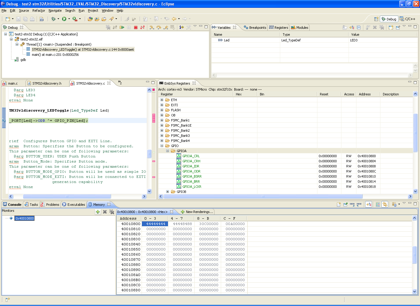

Ich versuche mir gerade eine STM32 Entwicklungsumgebung
zusammenzubasteln. zZ Arbeite ich mit Eclipse Indigo, CDT Hardware GDB,
ST-Discovery Board mit ST-Link Interface und stlink gdb Server.
Plobleme habe ich noch bein Darstellen der SFR Register. Ich habe mir
die embsysregview Plugin installiert. Aber irgendwie werden die Daten
nicht geupdated. Ich kann auch keine neuen Werte eingeben obwohl die
Register "grün" sind.
Wer kann mir helfen? Danke, Adib.

CDT >=7.x comes with a new interface (DSF-GDB) to GDB that is enabled by
default. You have to switch to the old CDI/MI interface instead of the
new in CDT 7.0. You can do this in the Debug Configuration under GDB
Hardware Debugging -> Your Configuration -> Main Tab-> on the bottom
"Using GDB (DSF) Hardware Debugging Launcher" - Select other... Click on
"Select other..." and select "Standard GDB Hardware Debugging Launcher"
The View is not prepared for the new interface and therefore get no
notification about suspend events, therfore cannot update the registers
when it sould have.
