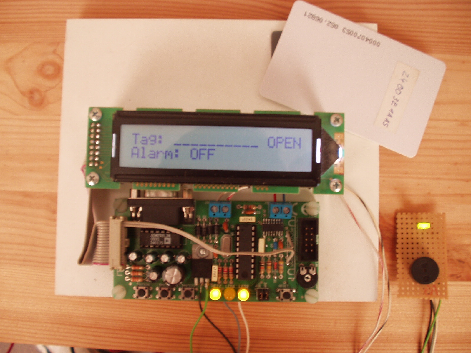

Für alle die mit dem RFID Board von Pollin rumexperimentieren. Hab mal
neue Firmware zum Auslesen des Tags geschrieben. Natürlich in ASM.
Funktion:
* Türöffner durch kurzes einlesen des Tags
* SECURITY SYSTEM / ALARM on/off durch längeres einlesen des Tags
* verschiedene Prioritäten zum Tür öffnen und ALARM on/off schalten über
  Daten im EEPROM oder FLASH

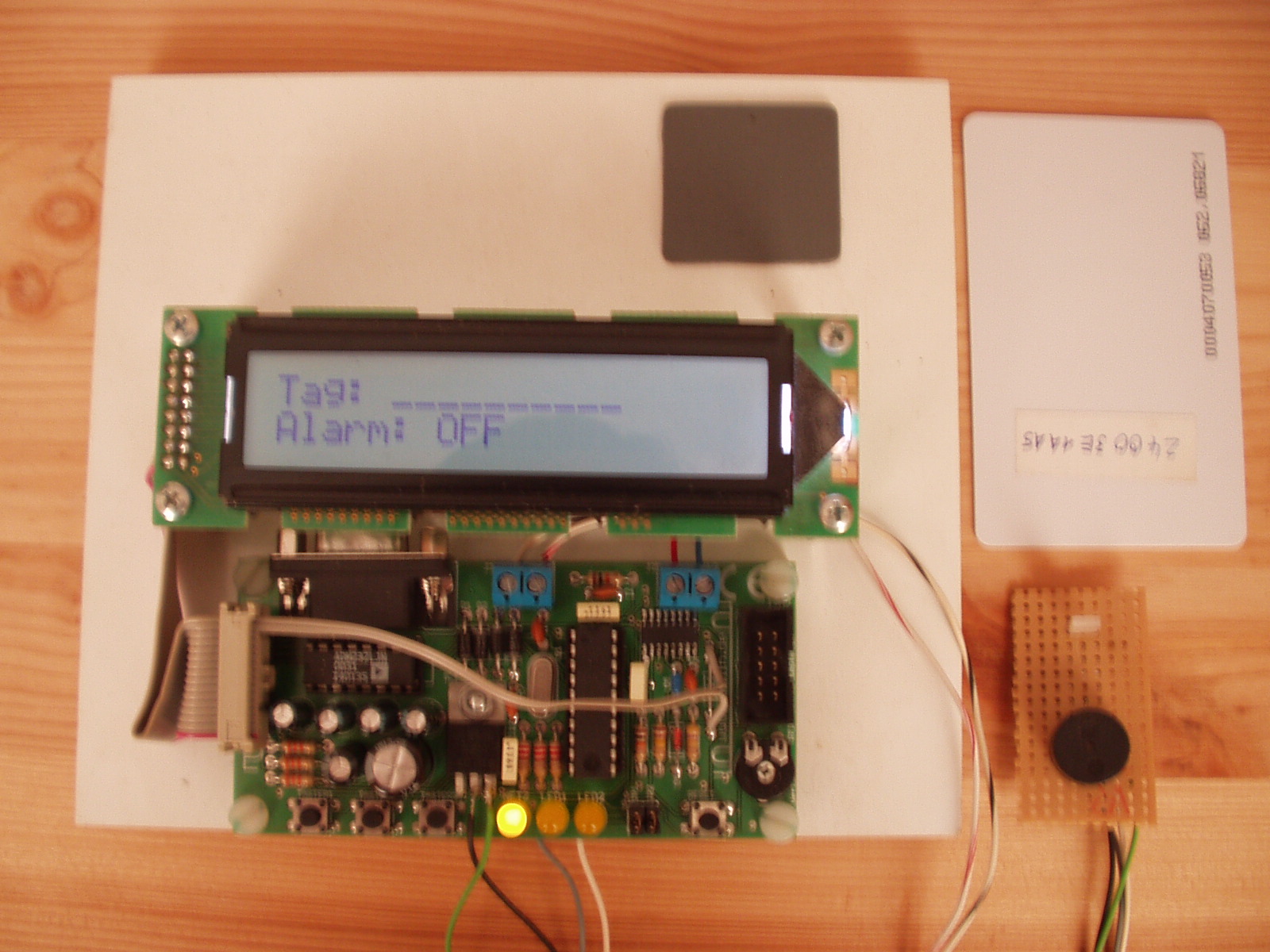

Beim kurzen dranhalten der Karte wird der Tag auf dem Display angezeigt,
ein kurzer Impuls auf LED1 ausgegeben, der signalisiert, dass der Tag
erfolgreich gelesen wurde. Ich habe dort ein Piezo über einen Transistor
angeschlossen, um es auch akkustisch zu melden. Danach wird ein Impuls
von von 3 sec auf LED2 ausgegeben -> dieser kann z.B. als Signal für
einen Türöffner genommen werden.
Bei längerem dranhalten der Karte (ca 4sec) wird wieder der Tag auf dem
Display angezeigt, ein kurzer Impuls auf LED1 ausgegeben, der
signalisiert, dass der Tag erfolgreich gelesen wurde und durch das
längere einlesen des Tags nach ca. 4sec eine erneute Impulsfolge auf
LED1 ausgegeben und das System scharf geschaltet.
Bei längerem dranhalten der Karte (ca 2sec) wird wieder der Tag auf dem
LED1 ausgegeben und das System unscharf geschaltet. Danach wird ein
Impuls von von 3 sec auf LED2 ausgegeben -> dieser kann z.B. als Signal
für einen Türöffner genommen werden.
