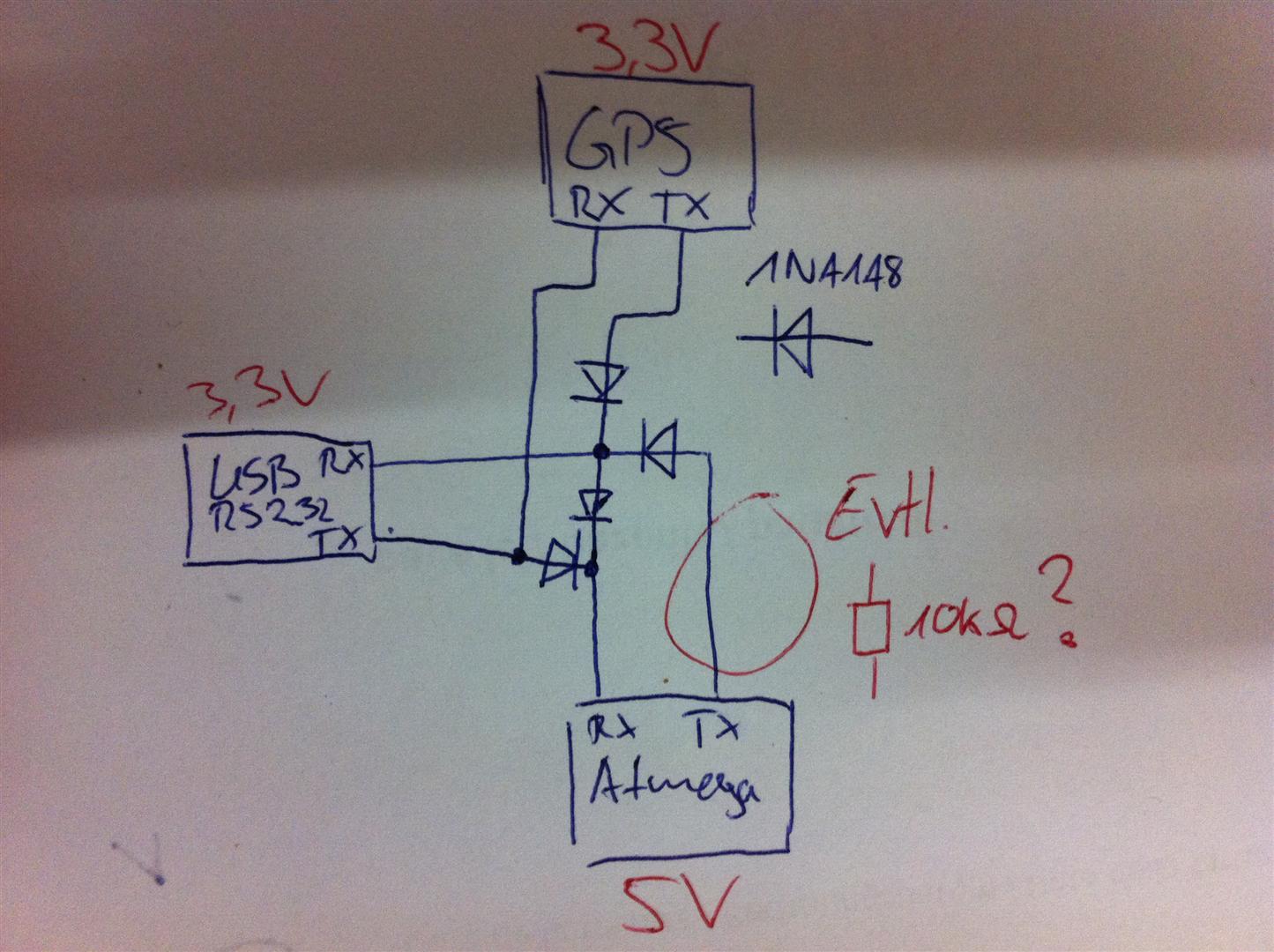

Guten Morgen zusammen...
Ich habe ein GPS Empfänger.
Diesen möchte ich nun an einen Atmega anschliessen. Aber der Atmega soll
auch mit einem USB->UART Wandler kommunizieren können (wenn GPS
ausgeschaltet ist)
Der USB->UART soll aber auch mit dem GPS Kommunizieren können (dann ist
der Atmega nicht am sprechen)
Deshalb meine Idee wie oben...
Was haltet ihr davon? Geht das so?
Der UART Chip verträgt laut Datenblatt nur 3.3V an seinen Eingängen...
Soll ich noch einen Widerstand in den roten Kreis machen oder einen
Spannungsteiler?
Danke schonmal
Gast #2316388
Hi, Claudio,
Mit "RS232" meinst Du gewiß das aus TTL-Pgel, oder LVTTL-Pegel.
Aus Deinem "Nest von Dioden" sehe ich die Absicht, so eine Art
Busverbindung mit Open-Collector zu machen.
Datenkommunikation in simplex oder halbduplex (nie zwei Tx gleichzeitig
aktiv) geht eher, in dem Du Analogschalter wie 4066 durch den Atmega
steuerst.
Ciao
Wolfgang Horn
