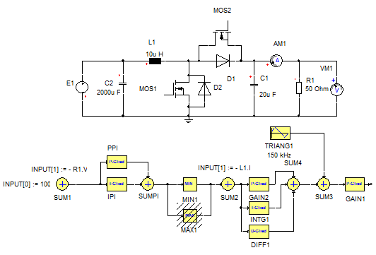

ich bin momentan dabei einen Hoch-Tief-Setzsteller zu simulieren und
später auch zu bauen.
Die Simulation habe ich mittlerweile fast abgeschlossen, allerdings
scheitert es noch an einem kleinen Fehler bei der Regelung. Ich habe
diese wie in der Literatur zu finden aufgebaut und auch die
Funktionsweise verstanden (siehe Hoch_Regelung.png).

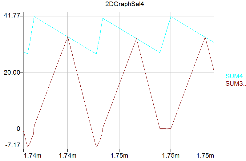

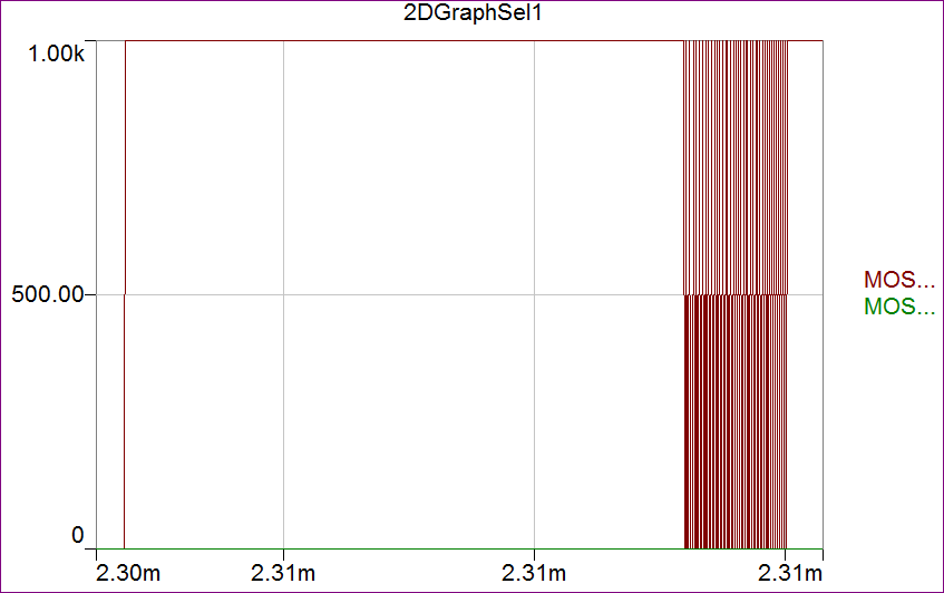

Nun habe ich aber das Problem, dass beim Gateeingang ein PWM-Signal
ankommt, was allerdings ab und zu Schaltspitzen aufweist (siehe

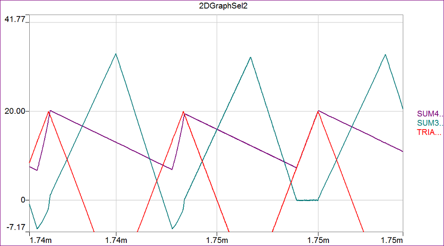

PWM_Spitzen.png). Immer genau zu den Zeiten wenn beim Regelsignal das
Dreiecksignal abgebrochen sit (siehe Signal_Regelung.png). Mir ist auch
aufgefallen, dass diese Schaltspitzen erst am Ende der Regelung
entstehen, wo das Reglersignal mit dem Dreiecksignal getrickert wird. An
den Stellen, wo die Schaltspitzen auftreten, sind die Anstiege vom
Dreiecksignal und vom Reglersignal gleich (mit minimalen unterschieden),
wodurch das Ergebnis um den Wert Null pendelt und somit die
Schaltspitzen entstehen (siehe PWM_Generator.png).
Dabei sind folgende Signale:
rot - Dreiecksignal zum Triggern
türkis - Signal des Reglers nach Triggerung (Ausgang SUM3)
lila - Reglersignal vorm Triggern (Ausgang SUM4)

ich habe das mal überflogen. Wenn ich das richtig sehe ist das eine
kaskadierte Regelung (Average Current Mode Control). Ich denke die
Verstärkung in der inneren (Stromregel) Schleife ist zu groß. Mein
erster Tipp wäre die P-Verstärkung in der Stromregelschleife zu
reduziern.
