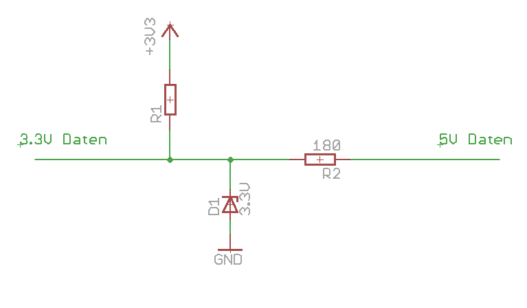

also ich habe das oben beschriebene Szenario.
Der Master ist ein AT91SAM9G45, der laut Datenblatt an den Inputs
maximal 3.3V verträgt.
Meine Dimmerplatinen laufen alle mit 5V und brauchen diese auch.
Beides soll mit I2C verbunden werden. Nun ist es ja eigentlich so, dass
bei I2C der Master die Spannung liefert und den pull-up macht, und die
slaves die Datenleitungen eigentlich nur auf GND ziehen, also nicht ihre
eigene Betriebsspannung auf die Leitung legen sollten.
Es müsste doch daher eigentlich ohne Pegelwandlung funktionieren, oder?

von Bernd R. (Firma: Promaxx.net) (bigwumpus)
Die benötigten Pegelwandler sind 2 simple MOSFETs - ist schon oft
beschrieben worden.
von Philipp F. (nerdture)
Wie gesagt,
meine Frage ist, ob ein Pegelwandler überhaupt nötig wäre und warum die
Library so arbeitet wie sie es tut...
Würde es nicht auch so funktionieren?
