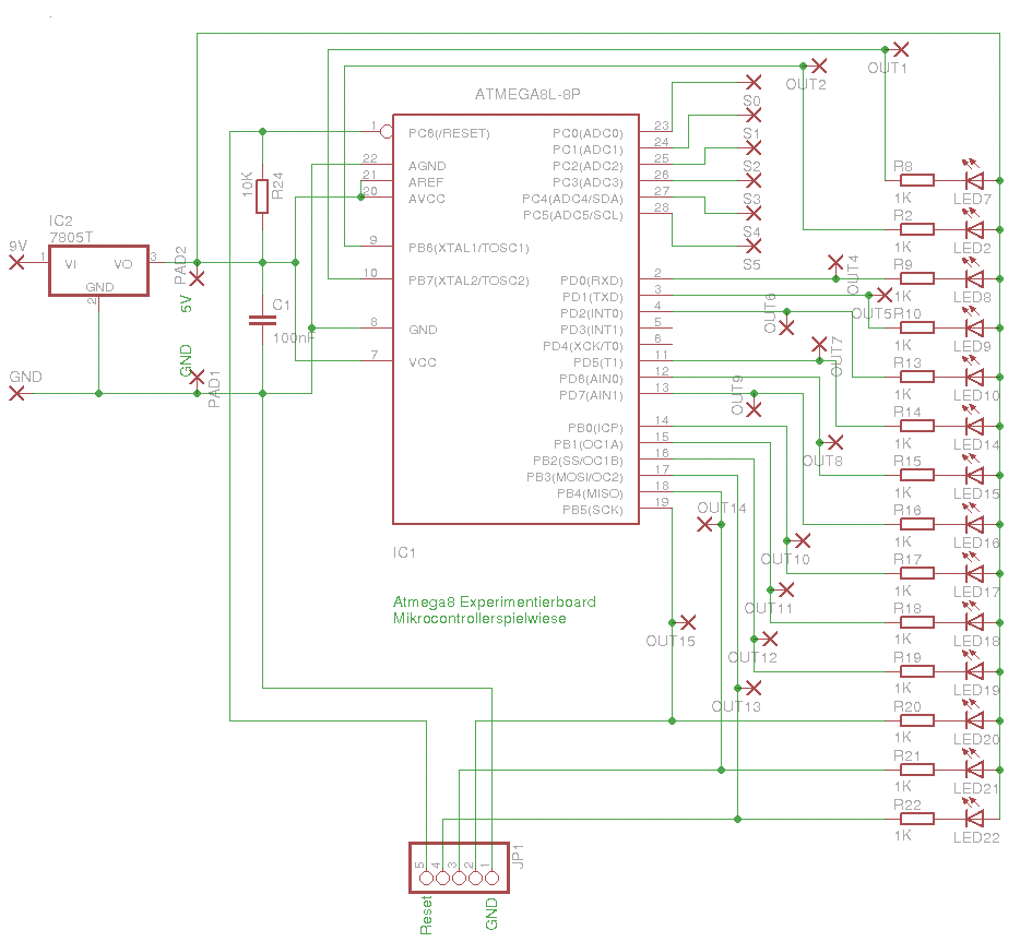

ich habe mir eine schaltung wie diese im anhang zusammengelötet. doch
habe ich probleme meinen atmega8 zu flashen. ich benutze den AVRISP MKII
und AVR Studio 4 und 5. wenn ich alles an meinen pc anschließe, leuchten
an meinem AVRISP MKII zwei grüne LEDs auf. wenn ich auf den button erase
device klicke erhält unten alles den status OK. doch wenn ich read
signature klicke dann kommt ein warning: Warning: Signature does not
match selected device. es ist aber meines wissen der atmega8
eingestellt. ihn habe ich zumindest neben dem erase button ausgewählt.
zum beispiel lässt sich mein flash speicher auch ohne probleme auslesen.
wenn ich aber auf program oder verify klicke kommt folgende
fehlermeldung: the isp connector appears to have been connected the
wrong way, or the reset line may have an incorrect pull-up. see the
users-guide...blablabla.
des komische ist, es hat auch schon ein bis zwei mal funktioniert den
atmega8 zu programmieren.
auf meinem IC steht atmega8 pu drauf, und habe es schon mit 3 anderen
atmega8 versucht.
bin am verzeifeln, bitte helft mir !
