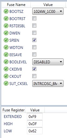

ich habe ein Anfängerproblem mit meinem ATmega168:
Ich habe an einen ATmega168-20PU einen ISP-Anschluss drangelötet und
diesen mit dem ISP-Anschluss des ATMEL STK500 verbunden. Mit dem AVR
Studio 5 kann ich nun die Device-ID auslesen und Programm in den Flash
schreiben.
Dazu habe ich das einfache Programm aus dem AVR-GCC-Tutorial übernommen:
#include <avr/io.h>
int main(void) {
  DDRB = 0xFF;
  PORTB = 0x03;
  while(1) {
    // nichts machen
  return 0;
Ich habe es kompiliert und in den Flash programmiert. Das geht auch
alles gut laut AVR Studio:
Erasing device... OK
Programming Flash...OK
Verifying Flash...OK
Wenn ich allerdings die Spannung an den entsprechenden Pins (hier 14 und
15) gegen GND messe erhalte ich immer 0V. Dabei bleibt der ISP
angesteckt und das Board wird über das STK500 mit Spannung versorgt.
Habt ihr einen Tipp, wo ich meinen Fehler suchen muss?
Danke
Persönliche Seite #2318827
Nein, dann sollte Dein µC eigentlich loslaufen. Es kann aber sein, dass
Du aus Versehen deinen µC (zumindest PORTB) gekillt hast, wenn du keine
Schutzwiderstände bei MOSI, MISO und SCK hingemacht hast. Das STK500 ist
wohl recht niederohmig bei MOSI, MISO und SCK - und da diese vom STK500
auf high gezogen werden und dein AVR versucht, diese auf low zu ziehen,
wird wohl der Schwächere nachgeben - in diesem Falle dein AVR. Also:
Neuen AVR besorgen und Schutzwiderstände einbauen.
