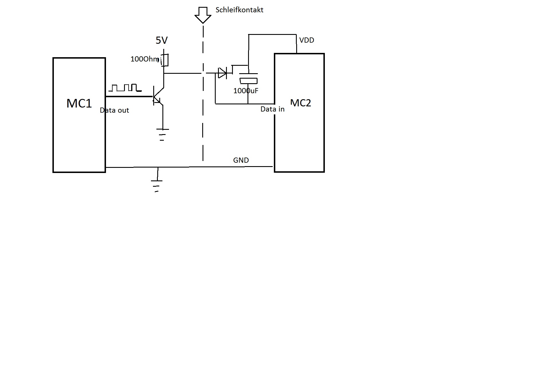

Ich muss über Schleifkontakte 5V und Daten übertragen. Wird das so
klappen wie in der Skizze?
Das Problem sehe ich in dem Voltagedrop über die Diode.
Und der Kollektorwiderstand (100Ohm) ermöglicht mir da ja nur
ca.50mA*Tastverhältniss.
Wenn ich ihn aber verkleinere schliesse ich ja den Transistor kurz.
Wie kann ich das noch lösen?
LG Alex B.
