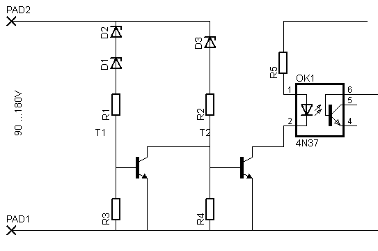

von Peter R. (pnu)
Ich versuche einmal: die Frage in für mich verständliche Form zu
bringen:
Eine Gleichspannung im Bereich zwischen 90 ...180 V soll überwacht
werden.
Wenn diese vorhanden ist, soll die LED eines Optokopplers leuchten.
sowohl über als auch unter dem Bereich soll die LED dunkel bleiben.
Der Optokoppler soll dann auf der sec-Seite ein Relais schalten können
bzw, einen Treibertransistor für das Relais.
Im Anhang ein Vorschlag, der aber eine Hilfsspannung für den LED-Strom
erfordert:
Bei Spannungen oberhalb 90V (bei passender Z-Diode) leitet T2 und die
LED des Optokopplers bekommt Strom, dazu ist aber eine Hilfsquelle, z.B.
5V nötig.
Bei Spannungen oberhalb 180V leitet T1 auch und T2 wird dadurch
gesperrt, dann geht die LED des Optokopplers wieder aus.
Die Toleranz der Schaltschwelle dürfte so um die Zehn Volt liegen.
von Lamsadi (Gast)
Hallo joni und Pnust
vielen Dank für eure Hilfe, das Schema werde ich jetzt Probieren, ich
Finde die Idee mit T1 und T2 auch sehr gut, die Frage ist wie Hoch sind
R1 und R2 wenn ich ein Optokopler HP2630 benutzen Möchte.
