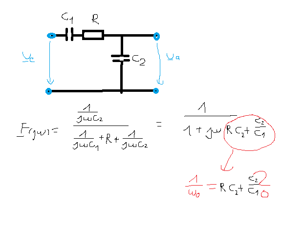

Also wie man am Bild sieht versuch ich die Überdragungsfunktion von
der Schaltung zu finden und dadurch dann das Bode-Diagramm.
Allerdings weiß ich nicht ob man das so machen darf ... also ob das
richtig ist?
Weiß jemand wie das gehen könnte?
Danke!

du darfst auf jeden Fall nicht das Kondensatorverhältnis einfach zum
j*w-Anteil dazurechnen. Das ist der Realteil des Nenners. Die Eins, so
wie du sie vorne haben möchtest, entsteht dadurch, dass du 1+C2/C1
ausklammerst.
Demnach wäre 1/(1+C2/C1) die stationäre Verstärkung und
1/w0 = R*C2 / (1+C2/C1)
du siehst bei deinem Versuch auch gleich, dass es mit den Einheiten
nicht passt [Sekunde + Zahl] !
#2320414
F(jw) = 1/(1+jw*R*C2+C2/C1)
F(jw) = 1/((C1+C2)/C1+jw*R*C2)
F(jw) = C1/(C1+C2) * 1/(1+jw*R*C1*C2/(C1+C2))
F(jw) = C1/(C1+C2) * 1/(1+jw/w0)
w0 = 1/(R*C)
C=C1*C2/(C1+C2)
Dies entspricht der Serienschaltung der beiden Kondensatoren.
Bei tiefen Frequenzen, w->0
F(jw) = C1/(C1+C2)
