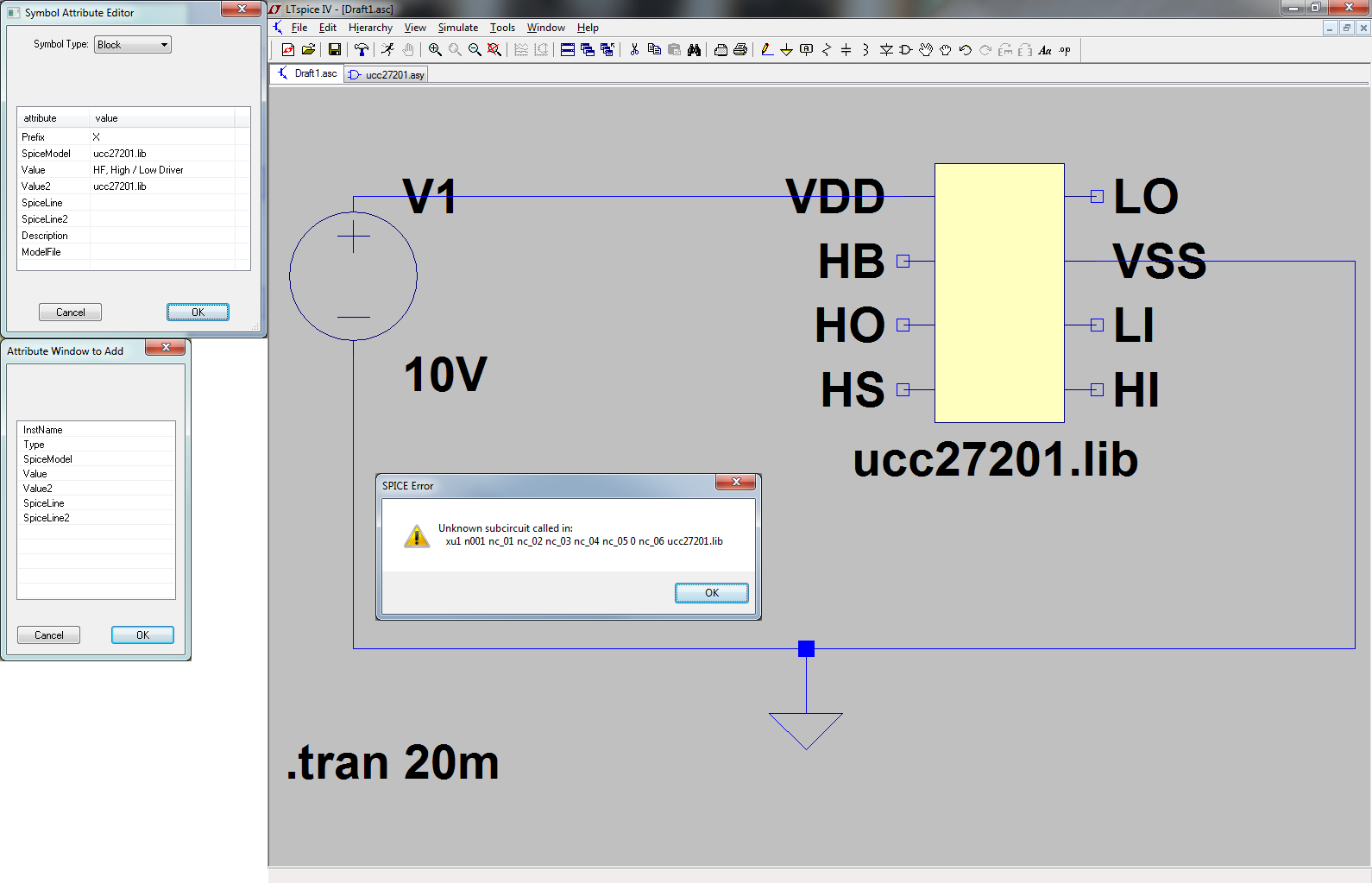

ich möchte gerne das Modell UCC27201 der Firma Texas Instruments in
LTSpice simulieren.
Wie man grundsätzlich PSpice Modelle in LTSpice einbindet habe ich aus
diesem Tutorial:
http://www.elektronikschule.de/~krausg/LTSwitcherCAD/index_LTSwitcherCAD.html
Ich habe also das *.lib file aus diesem Link genommen:
http://www.ti.com/litv/zip/slum096
dann ein neues Symbol erstellt und die Attribute wie im Anhang
dargestellt bearbeitet.
Die Pins habe ich, entsprechend der Reihenfolge im *.lib file, beginnend
mit 1 für VDD, 2 für HB etc... bis 8 für LO benannt. Wobei die Zahl für
die Netlistorder steht.
Ebenfalls im Anhang zu sehen ist die Fehlermeldung, die ich bekommen
habe.
Weiß einer von euch, wo mein Fehler liegt bzw. was diese Fehlermeldung
überhaupt bedeutet?
Vielen Dank schon mal
Bernhard

Das Attribut SpiceModel muss den Modellnamen und nicht den Dateinamen
enthalten. Den Modellnamen (UCC27201) findest du in der Datei in einer
Zeile, die mit .SUBCKT beginnt. Eine Datei (wie auch diese hier) kann
mehrere Modelle enthalten. In diesem Fall sind die drei anderen aber nur
Untermodelle und für dich nicht von Interesse.
Der Dateiname muss im Attribut ModelFile stehen.
Wenn du das alles richtig gemacht hast, wirst du aber leider feststel-
len, dass das Ganze immer noch nicht funktioniert, weil die Modelle in
der Datei verschlüsselt sind und damit nur von bestimmten Simulations-
programmen, nicht aber von LTspice gelesen werden können.

@Yalu,
ich hatte mir den File nicht angeschaut.
Der ist in der Tat verschlüsselt für PSPICE. Damit kann man das Modell
nur mit einem relativ neuen PSPICE simulieren.
.SUBCKT UCC27201 VDD HB HO HS HI LI VSS LO
