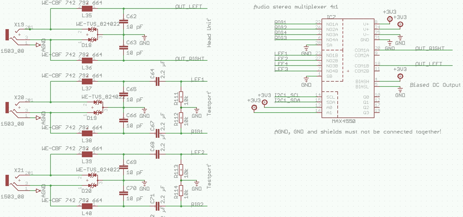

wird die angehängte Schaltung funktionieren oder hab ich ein Fehler
gemacht? Ich benötige einen Audio-Umschalter (für Quellen wie Ipod,
Handy) und habe mich für den MAX4550 entschieden, da dieser Baustein
einen Clickless-Mode bietet. Ich habe noch einen ESD-Schutz eingebaut um
den IC beim Umstecken zu schützen. Da ich leider keine Beispielschaltung
gefunden habe für den Betrieb mit 3,3 V wäre ich euch dankbar, wenn ihr
(die vielleicht schon mit dem IC gearbeitet haben) mir sagen könnt, ob
das funktioniert oder nicht. Da ich meine finale Platine nicht verhunzen
möchte duch falsche Beschaltung.
