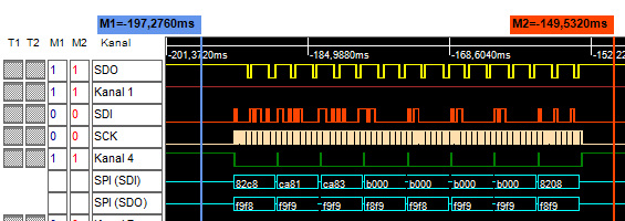

Der ATTiny pollt regelmäßig den FIFO-Puffer des RFM12. Eine solche
Kommunikation habe ich mittels Logic-Analyzer aufgezeichnet und an
meinen Beitrag angehängt. Schön zu sehen sind die Daten, welche an das
RFM12 gesendet werden:
0x82C8 //RX on
0xCA81 //Set FIFO mode
0xCA83 //Enable FIFO
0xB000 //Abfrage des ersten Byte
0xB000 //Abfrage des zweiten Byte
0xB000 //Abfrage des dritten Byte
0xB000 //Abfrage des vierten Byte
0X8208 //RX deaktivieren
Das Problem ist aber nun, dass scheinbar auf jeden Befehl eine Antwort
gesendet wird. Nach meinem Verständnis sollte eine Antwort nur dann
gesendet werden, wenn Statusregister abgefragt werden. Die Antworten
variieren dabei scheinbar zufällig und sind mal 0xF8F8, 0xF9F9 etc.

OP #2370302
Für alle, die dasselbe Problem haben:
* CS darf nicht dauerhaft auf GND gezogen werden. Eine Änderung wird
benötigt um eine Kommunikation zu beenden
* Man sollte auch in der Lage sein, die Anzahl der Nullen bei F_CPU
richtig abzuzählen. Dann klappt es auch mit den Timings ;)
Mein Problem ist also gelöst!
