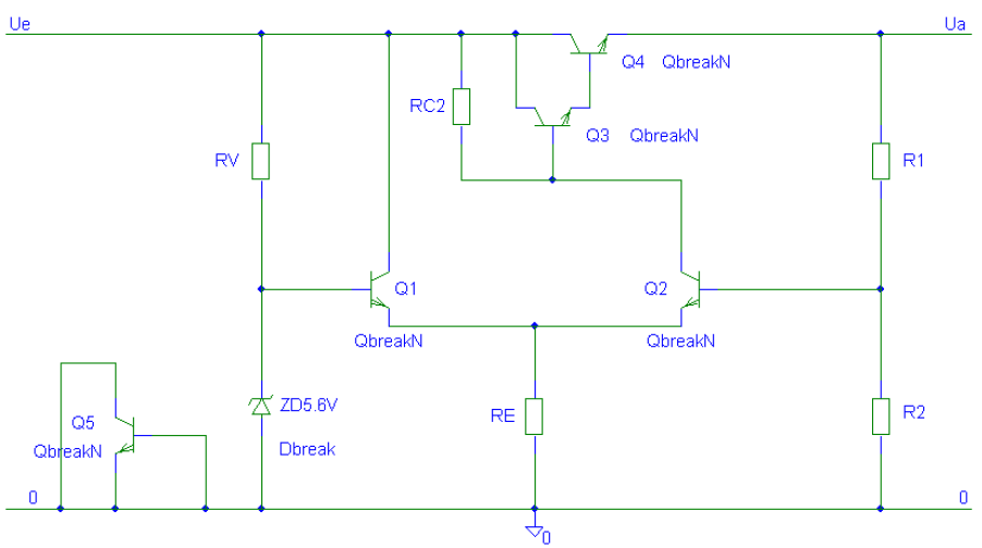

In den meisten zumindest neueren Labornetzteilschaltungen wird ein OPV
als Fehlerverstärker verwendet, der die (runtergeteilte)
Ausgangsspannung mit einer Referenz vergleicht. Ich wollte jetzt mal als
Lernbeispiel eine Spannungsregelung diskret mit Differenzverstärker
bauen.
Prinzipschaltung siehe Anhang.
Dabei hat sich mir die Frage gestellt ob diese Schaltung nicht sogar
besser ist. Ich könnte mir denken dass man hier ohne den bremsenden C
zur Frequenzkompensation (zwischen Ausgang und inv. Eingang) auskommt.
Zumindest in der Simulation schwingt da nix. Das war bei der Simulation
meines OPV-basierten Netzteils ganz anders; da sah man schon in LTSPice
schön dass das Ding ohne den C ein Oszillator und kein Netzteil werden
würde. Ohne den "bremsenden" C wäre dann die diskrete Schaltung
theoretisch bei höheren Frequenzen (so mehrstelliger kHz-Bereich)
wirksamer als ein OPV-Regler?
Gast #2323914
Nein, besser ist sie nicht weil ihre Verstärkung deutlich kleiner ist,
also auch die Regelabweichung höher bleibt.
Auch diese Schaltung braucht bei komplexen Lasten (Spulen und
Kondensatoren) eine Kompensation durch einen C, sonst schwingt auch sie.
Die Geschwindigkeit eines Netzteil hängt meist eh von Q4 ab.
#2324119
Tja, schau mal hier:
http://waltjung.org/PDFs/Regs_for_High_Perf_Audio_1.pdf
Der von Pooge vorgeschlagene Regler in Abb. 3 ist so ein diskreter
Versuchsaufbau. Er vermeidet ein paar kleine Probleme Deines
Vorschlages.
Gast #2324310
Andrew Taylor schrieb:
> Gegenfrage: Hast Du Dir schon mal angesehen wie 99,99% der NT regeln?
Jup, OPV als P Regler. Dann muss immer wegen der hohen
Schleifenverstärkung der Längstransistor für hohe Frequenzen mit einen C
überbrückt werden (Nullstelle in der Rückkopplung) weil man sonst wegen
der Phasendrehung im Längstransistorzweig und im realen OPV einen
Oszillator baut.
